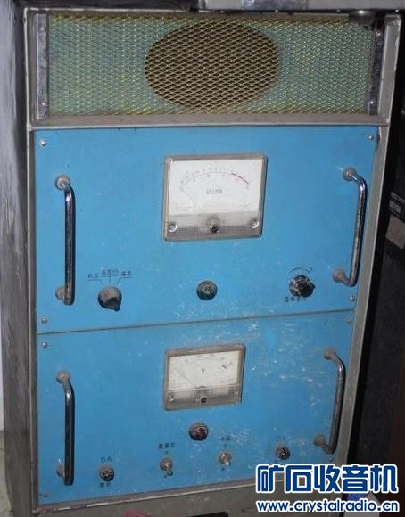

发表于 2018-5-11 17:26:14 | 显示全部楼层
这个是后级功放,与之配套的有前级增音机,好像是两台增音机配这一台功放,增音机不带电源,用功放的电源。我收藏着一台这机,功率管是四个FU-7。我手里有这个资料,等下班回家,晚上发上来,看行不行。

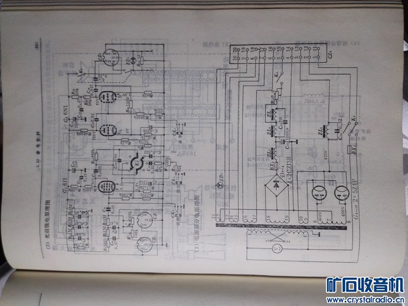

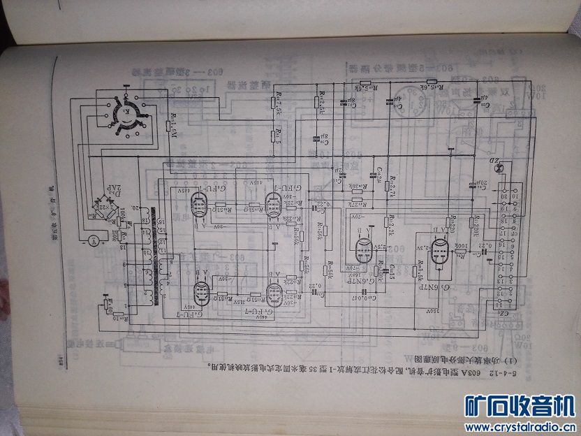

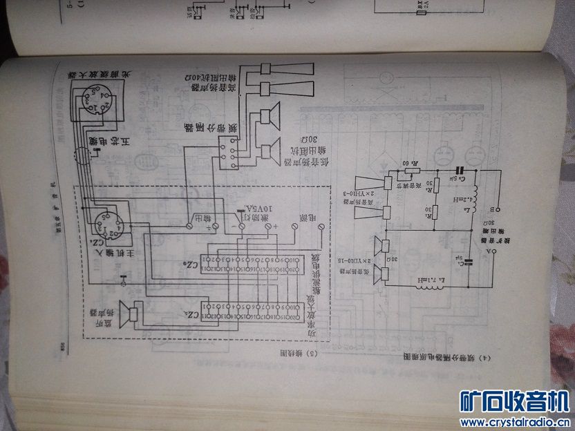

603A电影扩音机电路图: IMG_20180511_200207.jpg

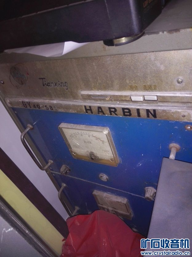

发表于 2018-5-11 20:29:08 | 显示全部楼层
 楼主| 发表于 2018-5-11 20:31:07 | 显示全部楼层
谢谢啊,资料很好,您收藏这个和我的那个是一个型号吗?
发表于 2018-5-11 20:35:11 | 显示全部楼层
不是,但内部一个样,我就是按这个图修复的。
