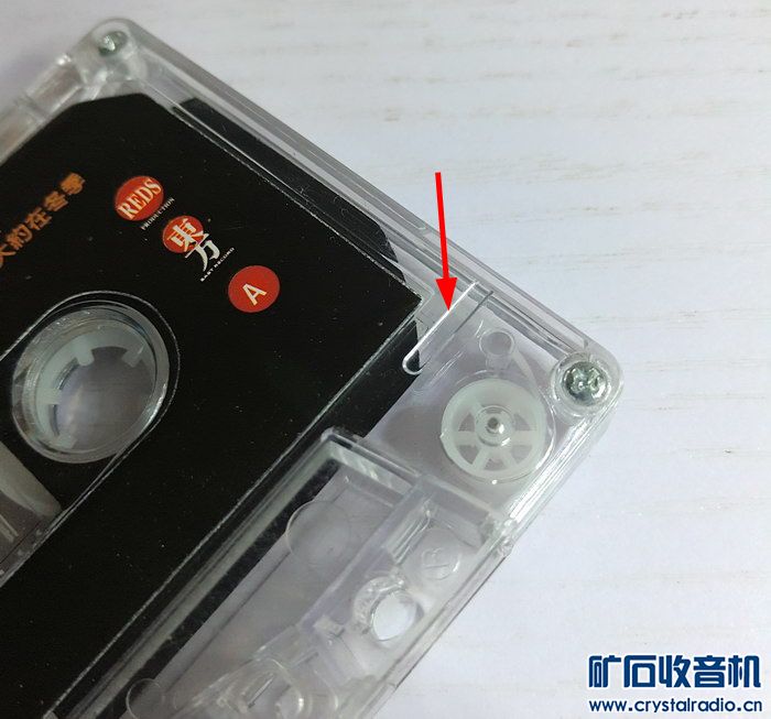

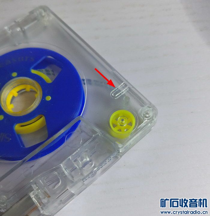

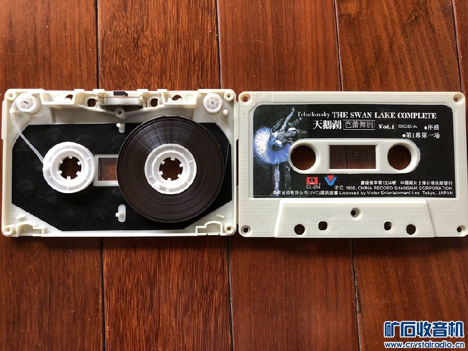

改造录音磁带

真没必要,变紧难以修复的磁带,可以把磁带移到导柱内测
其实换滑片是正路
磁带移到导柱内侧其实还要摩擦

一般修理者都采用换皮带的方式,实际上换了皮带只是解决一个转动的问题,同时也应该换压带轮,压带轮橡胶老化促使走带变调,还会绞带,有些修理者会用砂纸打磨一下,改变原来打滑现象,其实无用的,橡胶老化失去弹性,修理要彻底皮带压带轮一起换。
我的矿石 发表于 2018-5-8 22:05
这油光纸可否有现成的卖呀?
以前有,现在是买不到了。珍贵的磁带,只能买低档空白带拆。

天火行者 发表于 2018-5-8 15:24
完全赞同音频猫版主的做法,磁带太紧其实就是卷绕不整齐的原因,绕不整齐的原因就是润滑片变形或者失去弹 ...
没错!不过,像这样的烂磁带除了换芯,怎么改造都是劳民伤财。
爱因斯坦爱做梦 发表于 2018-5-9 21:42
说的有理,容易引起带基不稳和音乐听音的飘忽感(抖晃率),要不然懂得导带轮的设置就不会不懂的这个小柱 ...
跟抖晃有什么关系,你把问题搞的太高深了
磁带录放状态需要有2~6(gr.-cm)范围的反张力,这个张力值由供带轴、供带盘阻力共同提供。但是,供带盘直径随着播放的继续,供带盘直径逐渐变小,从头播放到结束,这个直径变化范围过大,加导柱是为了适当改善供带盘直径变化带来的反张力变化量,能使反张力变化范围小一点。
其实这个反张力对便携式收录机来说几乎是被忽略的,导柱的作用有限,因为它是固定的,毕竟收录机无论它多么高档也是最低端的录音设备。收录机对力矩的检测只有四项,没有磁带反张力项
压带轮压力:350~420(gr.)
回放扭矩:35~60(gr.-cm)
快进扭矩:90~135(gr.-cm)
快退扭矩:90~135(gr.-cm)
盒式带当初制定的标准是考虑高低档录音设备通用,高端设备各项指标要求比收录机高很多,还要加一项反张力检测,范围在2~6(gr.-cm)之间,磁带那两个导柱的作用就不能忽略了,代表产品是盒式录音座,采用卡座专用机芯。
(后期为迎合国内市场的日本廉价低档卡座就别提了,国产卡座更别提了,普遍采用收录机机芯,指标与收录机无异,只是卡座的外形而已)
盒式录音设备发展到最辉煌时期出现顶级录音座,几乎全都是三磁头,走带机构有更严格的要求,带盒那两个磁带导柱所能改善的一点点反张力稳定性非常有限,可以说完全不能胜任顶级卡座指标的要求,所以顶级卡座普遍采用双主轴驱动方式,反张力完全由副导轴提供,带盒导柱已经毫无用处。
... 要不然懂得导带轮的设置就不会不懂的这个小柱子的加工哦,特别是正反倒带时有对卷带盘平整绕带起了重要作用 ...
磁带卷绕的整不整齐也与这个导柱丝毫关系没有。
磁带卷绕是否整齐由导柱下方那对突起的筋决定。
这对筋要是磨出沟槽,磁带卷绕不齐现象就会永远出现。
