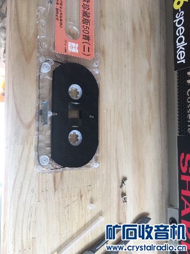

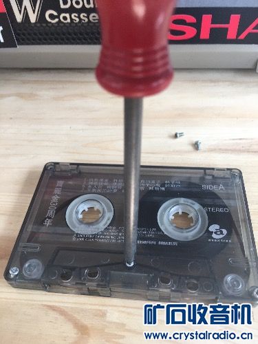

录音机使用久了 各项功能指标在下降 尤其是皮带没劲 松,为了减少磁带摩擦力  考虑在磁带转角处的固定轴上增加两个活动的套 ,材料笔芯 切两个3.8mm长的套  装配 试车 OK

盒式磁带设计的原意,那两个小转轮是"导向轮",主要是改变磁带运行的方向,旁边的小柱是起"阻尼"作用的.目的是使磁带无论是运行到带头,带中,带尾都保持平稳.如果没有这个阻尼作用,则收带力矩在带头带尾的变化会影响走带速度和平稳性.所以,加套的办法不妥.皮带松了就该换皮带.

滚轮就没有问题 是侧上面的一个固定轴摩擦磁带

真没必要,变紧难以修复的磁带,可以把磁带移到导柱内测
其实换滑片是正路

完全赞同音频猫版主的做法,磁带太紧其实就是卷绕不整齐的原因,绕不整齐的原因就是润滑片变形或者失去弹性,可以仔细观察一下,走带阻力大的磁带都是卷绕不整齐的!

刚才细看了一下楼主的描述,原来是说机芯老化卷带无力 ,这种情况不修机芯反而在磁带上动手脚肯定是不对的
机芯正常的情况下,磁带阻力大几乎都是卷带不齐,低档带用手捏几下就好,高档带就尽量不要用力捏了,正反倒两次带能改善。当然确实有质量差的磁带,带盒注塑精度不高、润滑片质量差寿命短,用到一定次数就开始阻力增大,换滑片就能解决。如果还没彻底解决,并且不是什么好磁带,只希望再多用段时间,可以再把磁带移到导柱内侧还能减小一点阻力。其实那两个导柱与反张力有关,可以提供特定的力矩
