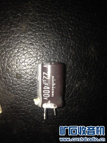

维修一台5伏2安电源
 楼主| 发表于 2018-5-8 11:10:12 来自手机 | 显示全部楼层

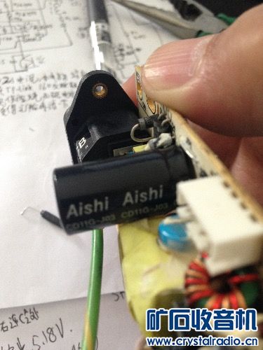

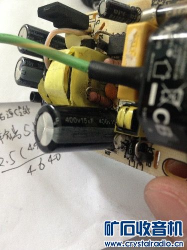

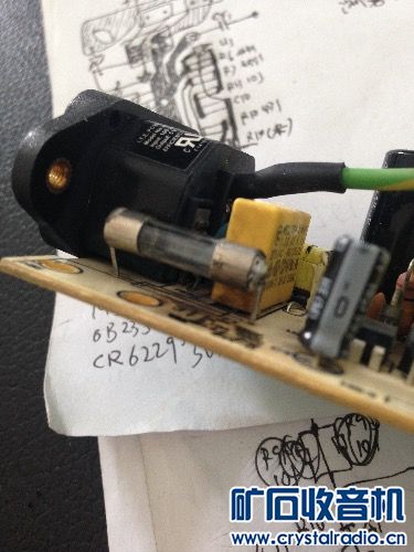

空载输出是5.2伏,与计算的5.18伏相差不大,再发几张图片,电容是aishi的15微法400伏105度的。另外这个电源NTC热敏电阻没装,整流管散热片也没装,如果装上功率还可以更大一些,芯片数据手册说能到20几瓦的功率。电路板尺寸是80X50的,找个合适的盒子可以作为手机充电用。
 楼主| 发表于 2018-5-8 11:13:32 来自手机 | 显示全部楼层
手机发的图片怎么不清晰呢?在手机上看很清楚啊?

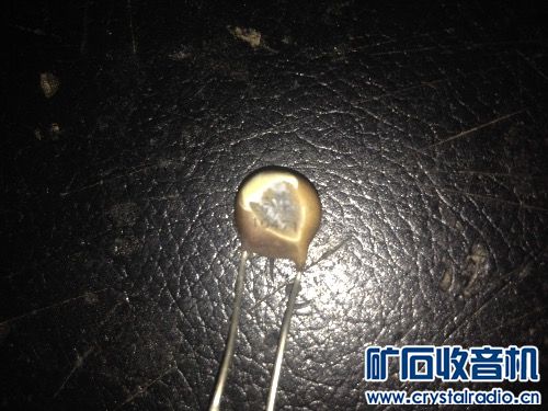

220V的开关电源如果加了380V电压,电源芯片不坏的概率应该接近0了,可参考其它相近的电路改一下!

 楼主| 发表于 2018-5-10 23:45:29 | 显示全部楼层
可能是有10D471的缘故,驱动芯片没有烧毁,电源现已修复输出正常。

保险丝是不是太大了,多少A?
有压敏,110v的3500W电器错插220v都没什么大问题,只烧保险丝,好像压敏也坏了
