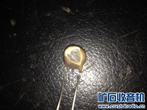

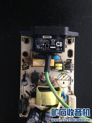

今天闲来无事翻出一个被380伏高压打坏的TPlink16口交换机的电源,感觉这个电源设计的比较不错,XY电容、471压敏、共模差模滤波电感都齐全,用料也比较不错,比市面上一些电源电路完备的多。看图
 楼主| 发表于 2018-5-7 18:42:45 来自手机 | 显示全部楼层
损坏的元件

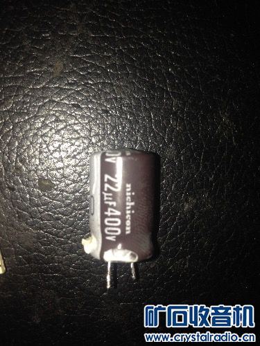

 楼主| 发表于 2018-5-7 18:45:45 来自手机 | 显示全部楼层
电容用的尼奇康的
 楼主| 发表于 2018-5-7 18:47:16 来自手机 | 显示全部楼层
目前用万用表测量没发现其他元件有坏的,不敢肯定主芯片是否完好。

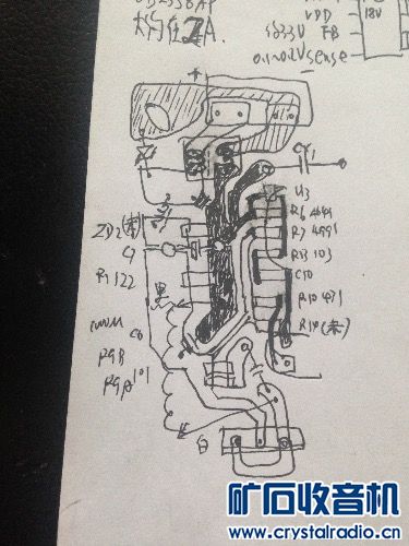

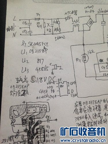

 楼主| 发表于 2018-5-7 18:51:02 来自手机 | 显示全部楼层
随手画的电路图和元件应用示意图,画的很乱,电路都画出来了。有几个元件看不到数值大小,没有标注上。

 楼主| 发表于 2018-5-7 19:04:19 来自手机 | 显示全部楼层
不知道用多大的直流电压接到芯片上就可以测试了?看数据手册说电源电压是16伏最该耐受30伏
 楼主| 发表于 2018-5-7 19:06:15 来自手机 | 显示全部楼层
加上个30伏直流串一个大电阻不知道能不能启动芯片呢?
 楼主| 发表于 2018-5-7 19:08:40 来自手机 | 显示全部楼层
只要驱动极能有波形应该就是芯片没有坏吧?
发表于 2018-5-7 20:13:46 | 显示全部楼层
查手册,给芯片单独供电,示波器看看输出有吗?

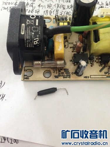

 楼主| 发表于 2018-5-8 10:49:01 来自手机 | 显示全部楼层
今天接上15伏电源试了一下,驱动极有接近15伏的电压,用交流档测驱动输出极,有约1点几伏的交流电压,看来芯片没有坏。找出一个节能灯控制器,拆下上面的保险丝和高压电容,电容是15微法的,比原机的小一点,原装电容是22微法的,用着应该没问题。至于471崭时没找到,就先不装了。焊好元件,通电试机,嗯没有炸鸡。测量输出有5.2伏出来。测量一下芯片各脚电压基本正常,再测高压电容电压时悲剧了,因为焊点太圆滑,手一抖,正负极连在一起打火保险丝烧掉了。
 楼主| 发表于 2018-5-8 10:57:45 来自手机 | 显示全部楼层
没有这样大小的保险丝,临时找了个20X50.5A的两头焊上引线带用吧,看看两者大小比较:
