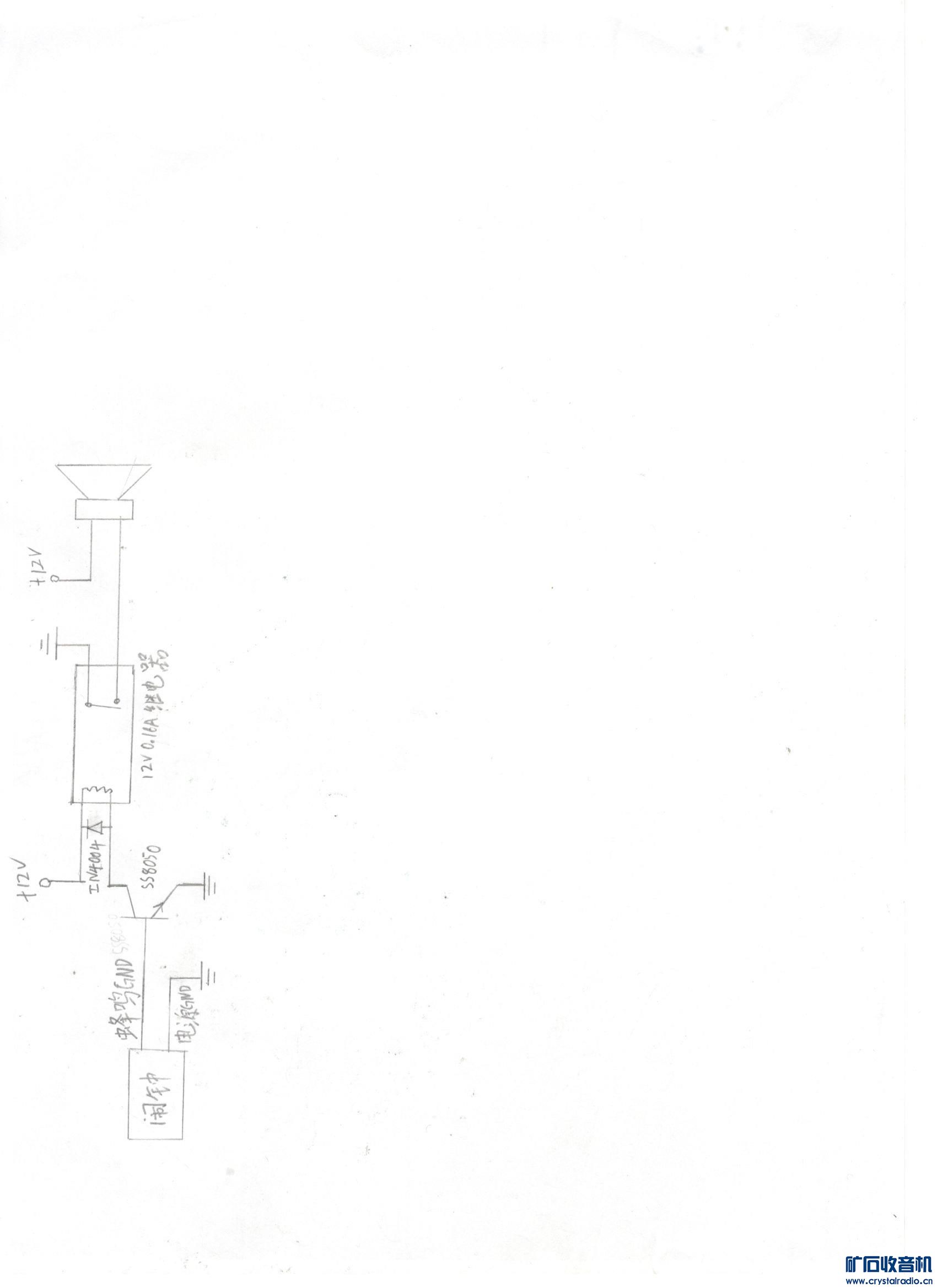

求助啊 各位大神帮我看看这个放大电路

逍遥客 发表于 2018-5-5 21:51
这个要看你的继电器多大,8050电流是0.5A,小于0.5A当然可以用,电阻要的,二极管一定要,它是继电器反 ...
哦    有点懂了
这样行吗 ?为什么要用两个三极管一个可以吗

逍遥客 发表于 2018-5-6 13:56
用一个三极管,前面的驱动电流不够~
哦 一涉及到三极管我就无限蒙蔽
