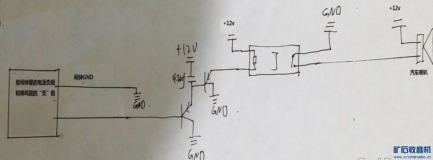

如题这个放大电路我搞一天了 一直有问题 啊 求各位大神帮忙看看是不是哪里有问题啊 (我是一个刚刚解除电子的小白,表笑话我)
一个闹钟蜂鸣器换上汽车喇叭的电路
一个闹钟蜂鸣器换上汽车喇叭的电路

最开始是上电后喇叭一直响,现在是闹钟到点了也不响............
发表于 2018-5-5 20:19:20 | 显示全部楼层
闹钟的蜂鸣器是高端驱动还是低端?
看你输出像低端。

低端啊 我特意买的低端的

大神 我这个继电器应该用几伏的啊  12V的还是更低的
 楼主| 发表于 2018-5-5 20:47:46 | 显示全部楼层
三极管用ss8050D331可以吗

要除去蜂鸣器。

逍遥客 发表于 2018-5-5 21:14
不就是一个扩流电路,为什么要用PNP管?如果是低电平驱动,重新设计线路,换NPN管,电压可以和继电器工作电 ...

其实,驱动蜂鸣器的频率很高......

此电路低电平有效,K1根据试验决定,K2是10K,K3是2.2K,以高电平能截止为原则(继电器释放,不响),2个 ...

用ss8050不加电阻和二极管行不行?
