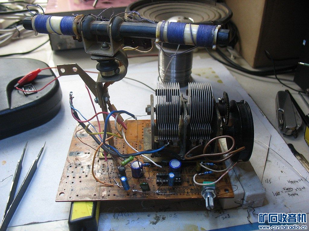

利用废旧电脑ATX电源板试制了一台2N3904+TDA2822M直放收音机,白天可以收到2个强台,2个弱台,效果还行。

不用这块底板会不会接线容易点?
 楼主| 发表于 2018-5-3 09:53:55 | 显示全部楼层
未成之佛 发表于 2018-5-3 09:09
不用这块底板会不会接线容易点?

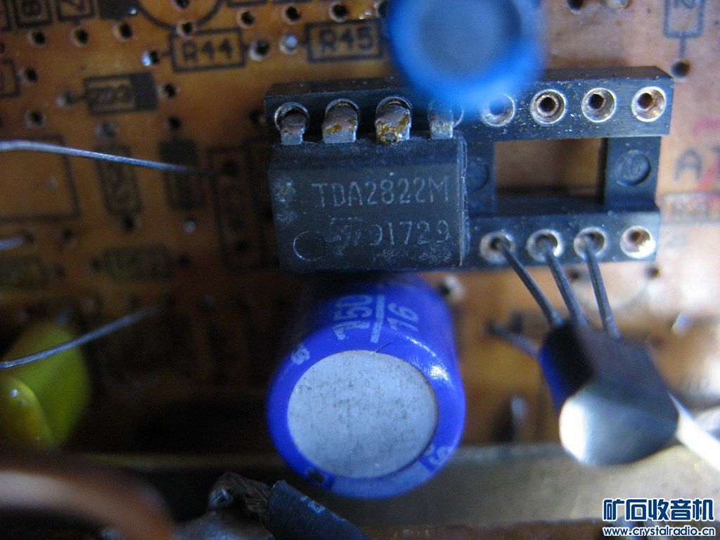

是容易点,但这块底板主要的作用是放置磁棒天线、空气双联以及集成块座的,用集成块座可以方便地换三极管和集成块。

这个磁棒线圈分段绕法很好。2822做BTL。
 楼主| 发表于 2018-5-3 10:17:30 | 显示全部楼层

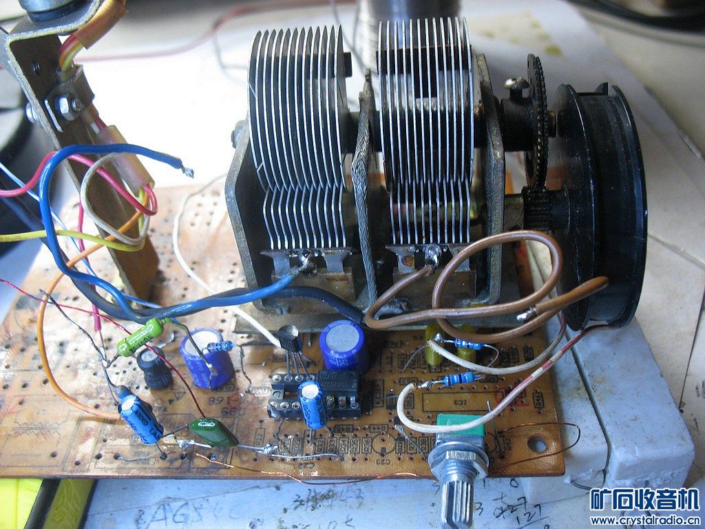

这是原装海燕T241收音机上的磁棒天线和空气双联,在坛里收来的,当时就考虑用它来装直放式收音机玩玩。你看得很仔细,TDA2822确实是用做BTL功放输出。但现在有一个问题,就是声音开大了好象有低频振荡,开得越大振荡越强。有可能是这块集成块质量不好,也可能是电路或接线问题,现在我还没有查清楚,你有什么好办法没有?

2822输入电平过高,或者是电容太大,试试看。

按照标准电路,在TDA2822M输入端串入了一个4.7U的电容,情况好了一些,但没有彻底改善,开大声音时低频振荡仍然存在,估计是TDA2822M的增益太高了,我测试的结果是放大大约180倍,即输入10mV1000HZ正弦信号,输出是1.8V。

TDA的集成块输入用的电位器阻值最好5k-10k, 用10k电阻接电位器两端,降低输入阻抗,试试看,我用TDA 7240 用这个方法解决的。

并了一个6.2K的电阻后有很大的改善,虽然调到最大仍然有振荡,但已经基本满足使用了,弱台的声音改善了很多,大声并清晰了不少。
