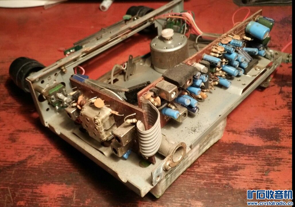

很早以前拆看过车机,里头的调谐,调容、调感的都见过。都非常精致。
可是,后来也看到了,用我们常见的薄膜双(四?)连 调谐的。调谐装置跟普通收音机一样的。

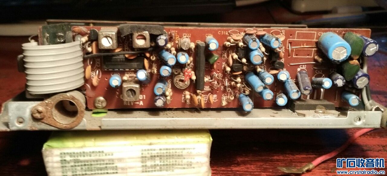

这个车机,刚刚试过,电路仍能正常工作。
磁带放音的机械芯是我拆去的。
当时想拿它做个试验,便拆开了。
调谐电容器,与调频部分,装在同一块独立的小电路板上。
大的电路板上,靠近小板的部分,是调幅中波收音电路;中部是磁头放大电路;另一端,是双声道功放电路。
四根引线,红的是电源+,黑的是电源–/公共地线,另两根分别是左右声道输出。

这个不是最简单的,有收音部分板子就跟这块小板子一样大,还调频、调幅,功放一只TDA2003。

这种简装版应该是配给小货车的,虽然结构简单,但是经济实惠,收听广播/磁带已经足够了,另外,这种简装版的可玩性远比那些全是贴片元件的所谓新潮车机要强得多,稍加改造就能成为较高级的收音机。。
