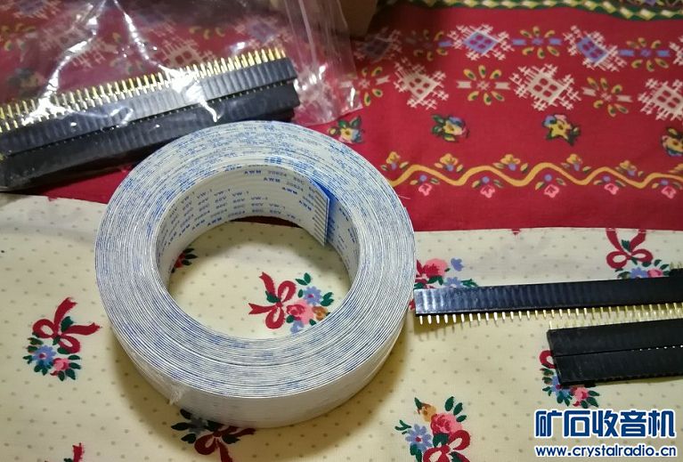

发表于 2018-5-1 14:30:39 来自手机 | 显示全部楼层 |阅读模式
买了10p的线,把两根并在一起用胶带粘合,长度135cm,折叠后电感271微亨,配日本密封340p双联中的一联,装好后没声。检查发现是劣质耳机插座造成。换一个耳机插座,一切正常,收到五个本地台还很大声,和我用3mm特氟龙镀银线绕的线圈大环(大概30*40cm),效果差不多。排线内部据说是镀银铜丝。

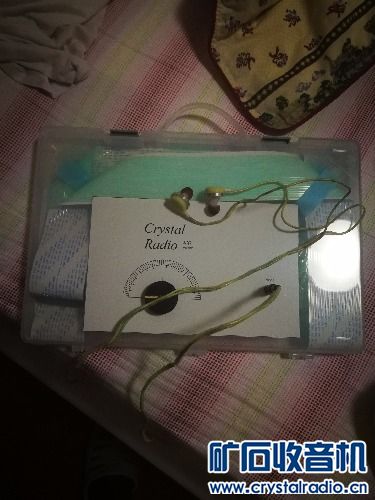

做好后外观,塑料盒也是网购
做好后外观,塑料盒也是网购

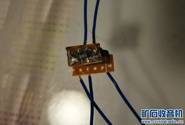

3DQ焊接到洞洞板和排针上
3DQ焊接到洞洞板和排针上
