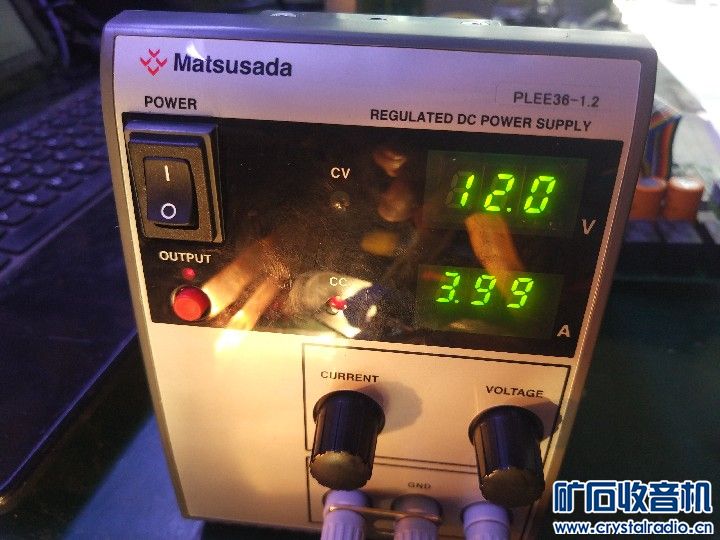

开贴讨论松定电源 36-1.2 改装
发表于 2018-5-10 21:33:24 | 显示全部楼层
已改好,变压器重新绕的,切换电压也重新调了!
 楼主| 发表于 2018-5-10 22:10:55 | 显示全部楼层
你这电压调的太高了,66v主电压最少需要70V以上了,而此机电压切换点只有三个,这样下来带载效率会不会太低呢,我现在最高电压调整在45v,第一级8v分压,现在带一个汽车灯泡在12v 4a的时候整机功耗功率表显示114W,这样算下来效率差不多有50%了,电压增加效率还会更高,我测试4A负载半个小时散热器温度不用风扇也不是特别高。
发表于 2018-5-10 23:33:59 | 显示全部楼层
a4991104 发表于 2018-5-10 22:10
你这电压调的太高了,66v主电压最少需要70V以上了,而此机电压切换点只有三个,这样下来带载效率会不会太 ...
我分压15V  35V    47V
发表于 2018-5-11 22:44:56 | 显示全部楼层
第一级8v分压,切换点用调不,调整管改了吗

 楼主| 发表于 2018-5-12 23:51:12 | 显示全部楼层
切换点要调的,准备装4个调整管,板子送去打样还没回来。
发表于 2018-5-13 10:48:44 | 显示全部楼层
切换点调为15V  33V  47V
发表于 2018-5-13 13:32:26 | 显示全部楼层
开盘机 发表于 2018-5-13 10:48
切换点调为15V  33V  47V
主板切换点好调吗,在什么地方
发表于 2018-5-15 18:58:31 | 显示全部楼层
开盘机 发表于 2018-5-10 23:33
我分压15V  35V    47V
请问分压如何调整  谢谢
