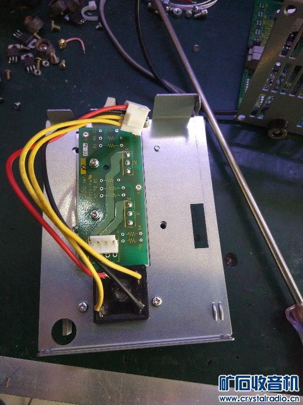

败了台松定电源,就看中他做工扎实,易于改装。之前看了大家的改装贴,今天电源到货研究了一下午,总结出改装经验分享给大家,
改电流不改R51,我发现换R51后电流确实能调大,但是大电流下0.82欧检流电阻异常发热,3安多点就开始冒烟了。所以我是直接换大检流电阻,换成俩0.22欧5W水泥电阻,这样电流就有4A多,再微调VR5把电流固定在5A。换完检流电阻后输出电流会变大,但是面板的电流显示会变小,这时就需要调整VR7,让输出电流和显示电流一样就好,如果调到底还是不能达到要求就换小R84电阻,我最后是把R84换成100欧,再微调VR7。

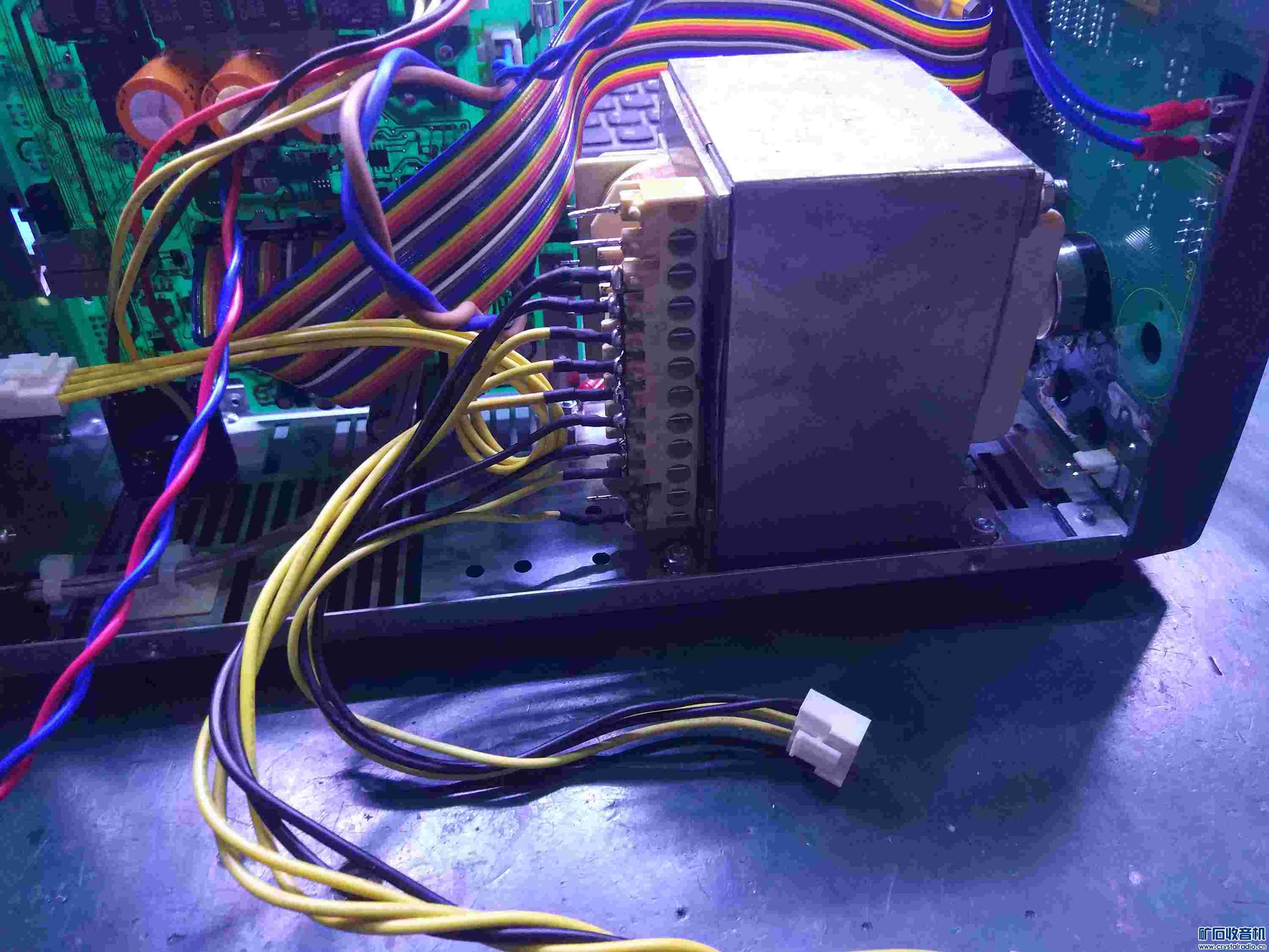

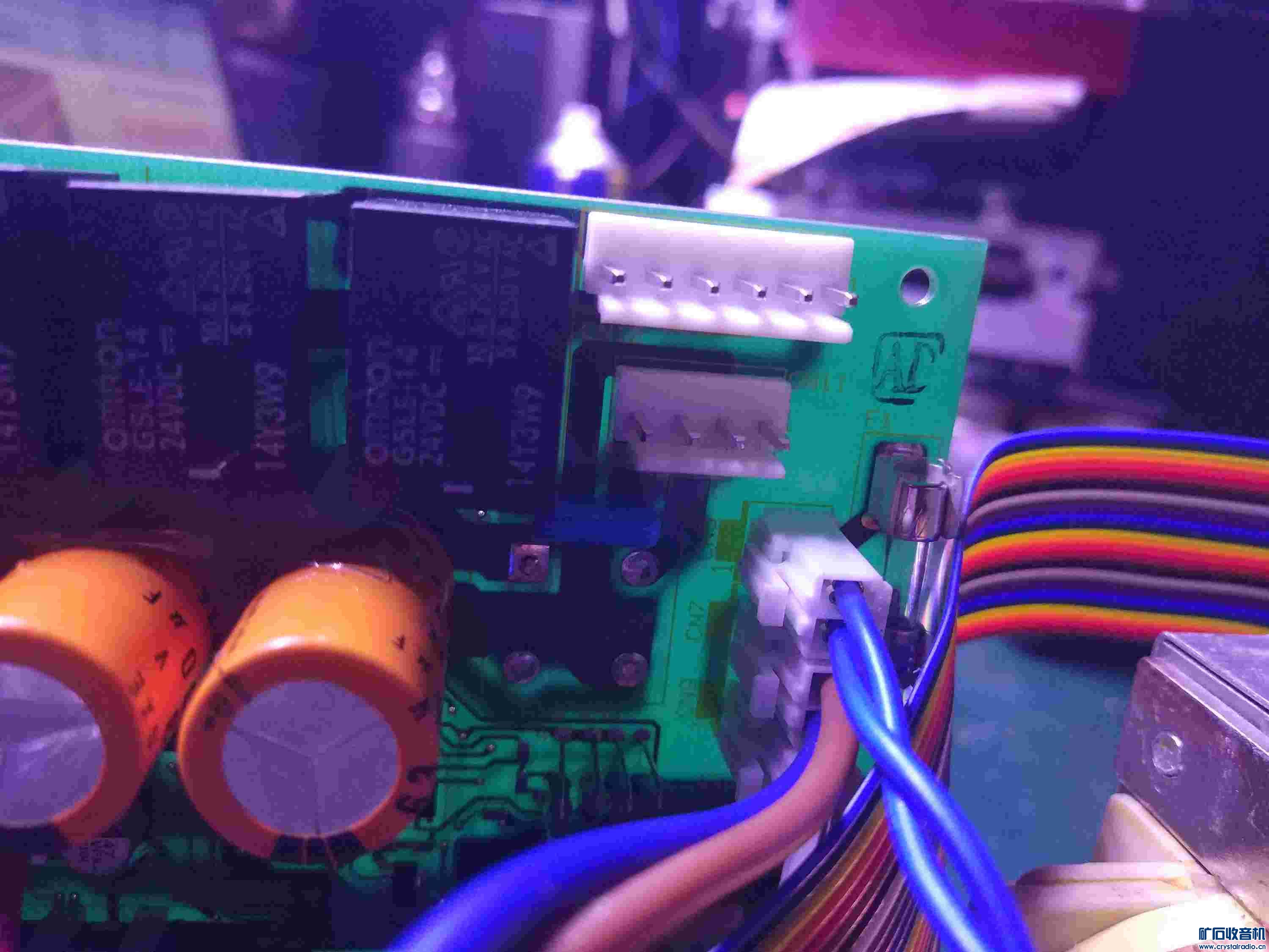

然后就是ZD1和U6严重发热,ZD1边上的4558运放也是严重发热,根本原因就是输入电压偏大。没改之前U6的输入电压15V左右,正常应该有8V电压就够了,ZD1是通过一个47R的贴片电阻限流后给旁边的4558供电的,这个电压和电压分选继电器是一组供电,测了一下继电器上电压33V左右,而继电器是24V的,电压严重超标,不发热才怪,唯一的解决办法就是重新做变压器。
变压器参数 0-8V  0-19V  0-10V-10V-10V-10V   这个电压器是之前一台功放上拆下来的,改绕了电压,加粗了铜线,轻松输出5A电流。
整流桥也必须得换
拆掉原来的整流桥,在CN11的位置焊上一个4P的插座,把做好的桥堆插上,完美
桥堆做一个这样的线
桥堆做一个这样的线

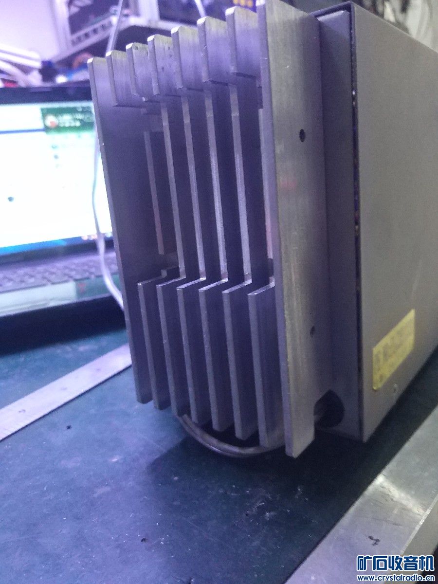

在杂物堆里找到一个散热器,正好利用上去。准备上个风扇,
再做个温控调速板。
比原来的大不少
比原来的大不少
加工一下上个风扇
加工一下上个风扇
发表于 2018-5-4 08:48:13 | 显示全部楼层
改的不错,3A输出调整管热不
 楼主| 发表于 2018-5-4 13:58:28 | 显示全部楼层
604975370 发表于 2018-5-4 08:48
改的不错,3A输出调整管热不
3a散热器比较热,但是手能放上面正常用用也没问题,但是我是要让电流达到5a
发表于 2018-5-4 14:19:58 | 显示全部楼层
用温控风扇,输出5A没问题了,变压器2次用多大线绕的
 楼主| 发表于 2018-5-5 11:07:43 | 显示全部楼层
次级大电流用的1.2的线。
