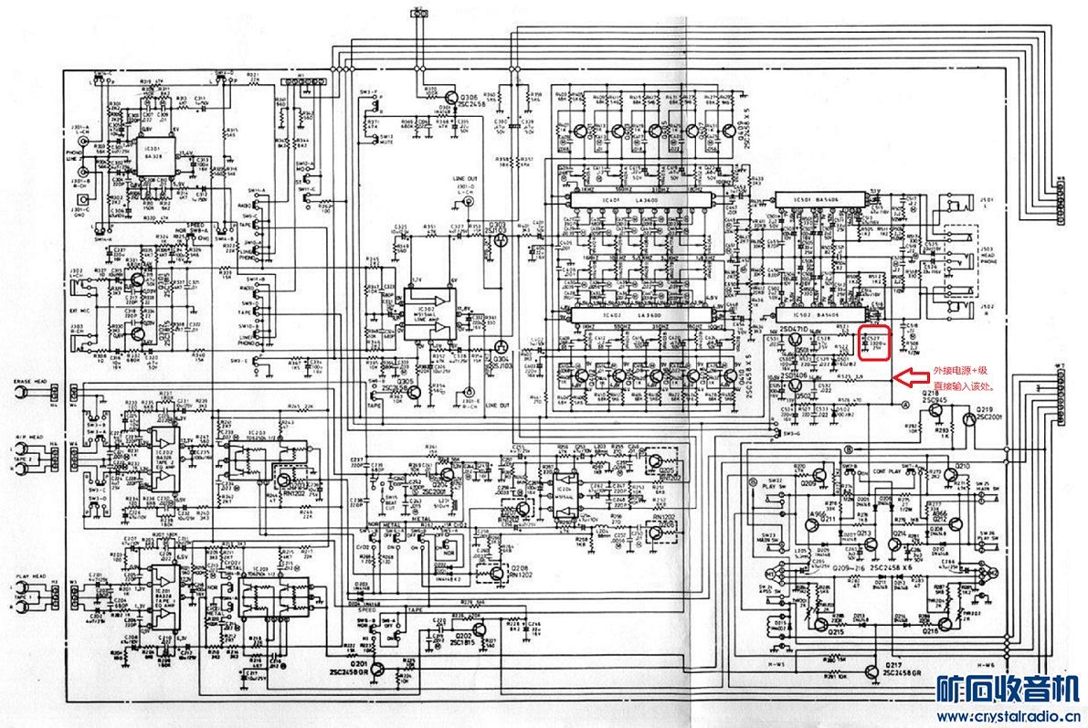

请教各位老师,夏普800收录机,不通电。
发表于 2018-5-6 12:22:06 | 显示全部楼层
见好就收 发表于 2018-4-30 23:52
1:现在是这样的情况了,断开电源和主板连接线,单独插上220电源了,电源输出有电,测量有电,但是变压器 ...
外接电源跳过所有相关开关直接接入这个点(那个最大电容的 + - 级)试机.......如果有效,再修复相关开关。

现在电源输出正常,但是主板不通电。没有任何反应了。
发表于 2018-7-29 10:04:26 | 显示全部楼层
楼主检查变压器是否正常,在检查开关正常吧,我有个800就是开关时间长了,氧化不通电。。。。拆开清洗抹黄油~~!

发表于 2018-10-21 11:54:12 来自手机 | 显示全部楼层
变压器发热肯定是次级短路了,检查次级桥整流二极管,滤波电容是否击穿!
发表于 2018-10-22 12:08:36 | 显示全部楼层
首先确定故障点,先断开变压器次级外接线路,空载状态还冒烟发热的话,说明变压器已坏,修好变压器部分后正常连接,还不通电的话,请查开关三极管(记忆中应该是个中功率管)及其周边,就这样。

在15V直流电源口供电看看
