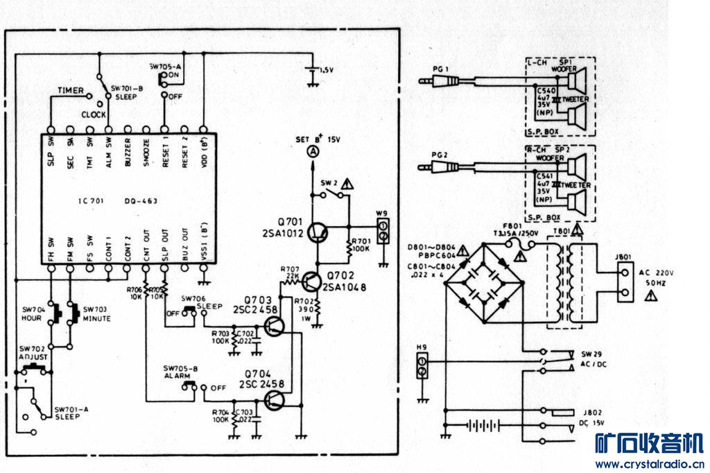

请教各位老师,夏普800收录机,不通电。
 楼主| 发表于 2018-5-2 10:39:00 | 显示全部楼层
好,谢谢指导,现在的情况是电源连接主板的插头拔下来了,单独检测电源板,插头有电,但是变压器很快发热了冒烟,立即断电。另外单独使用外接电源接到电池正负极上,机子还是没有反应。

发表于 2018-5-5 15:15:17 | 显示全部楼层
见好就收 发表于 2018-5-2 10:39
好,谢谢指导,现在的情况是电源连接主板的插头拔下来了,单独检测电源板,插头有电,但是变压器很快发热了 ...
单独检测电源板变压器很快发热冒烟——可能是变压器初级绕组匝间短路或输出整流电路有短路元件......保险丝未断至少说明主板无大问题,外接15V电源直接输入主板相关接口试试。

发表于 2018-5-6 08:05:47 | 显示全部楼层
这个收录机带钟控功能,就是时间到了自动切断供电或者知道开机听电台广播,那个机械自锁开关是并联在电子开关上面的,不用钟控功能的时候这个机械自锁开关是断开的,靠电子开关导通截止来关断整机供电,现在这个开关没用,说明开关坏了,在排出电源部分的故障以后直接短路这个开关应急,靠拔插头来凑合使用也可以的!
