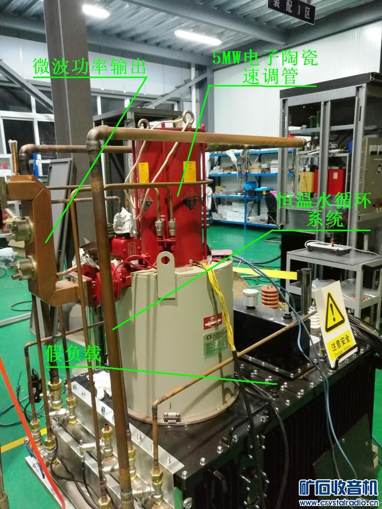

把电子管设计成恒温工作环境,的确是一种可行方案。不过,它不是为了省电,而是为了使电子管更加稳定地工作,确切的说是让电子管在一定的工作频率上,尽量少的偏离。请看下面我实地拍摄的图片。
 楼主| 发表于 2018-5-1 11:47:18 来自手机 | 显示全部楼层
lstvcss 发表于 2018-5-1 09:22
把电子管设计成恒温工作环境,的确是一种可行方案。不过,它不是为了省电,而是为了使电子管更加稳定地工作 ...
这是微波发射吗? 原来电子管还有这么大用途。
