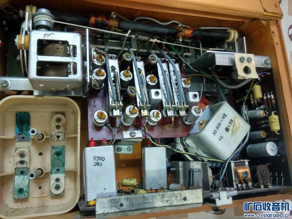

年代不详的 philip 26T 便携式 晶体管 收音机
 楼主| 发表于 2018-4-30 15:39:16 | 显示全部楼层
tangyinghui 发表于 2018-4-30 15:30
里面的零件大都少见,中周调黄铜螺杆,没有看过。按键式波段开关,我的二台苏机都是按键式的。
对。
“里面的零件大都少见”
我也是看过调磁芯杆子的,中周调黄铜螺杆,印象中是第一次见。
按键式波段开关,见过不少。但这种按键与开关之间,用钢索传递力的方式,以前只在某些录音机里看过。

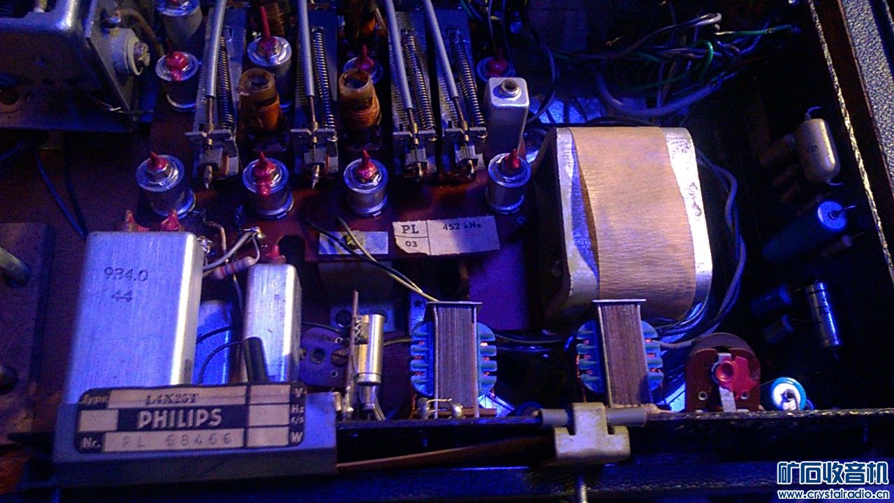

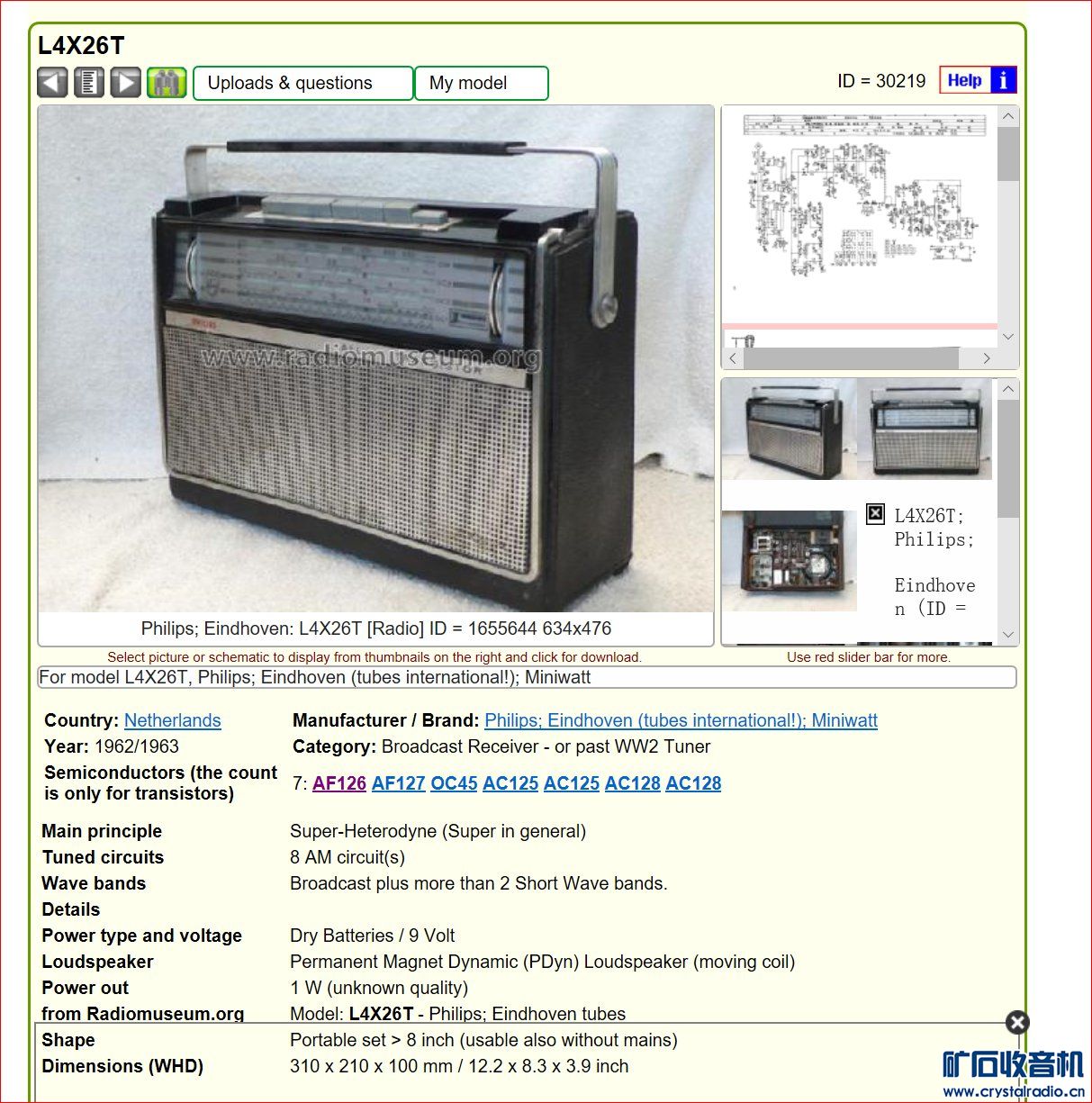

资料来了!你这个机的完整型号应该是 L4X26T;1962年---1963年
我有个25T,按照我这个机的型号引申……查到的L4X26T资料,请参考;最下面的几个图是我的 L4X25T 1962年---1963年
当年我有好多飞利浦皮包机的图,还有漂亮的广告,眼前一时找不到了;
欧洲晶体管收音机多数都是皮包机,可能是皮革显得高贵吧,后来新材料——人造革出现,皮包机的皮就不是真皮了!
欧洲晶体管机的出现,比美国和日本要晚几年,最早……美国 1954年,代表作品是 REGENCY TR-1; 日本 1955年 代表作品是 SONY TR-55;欧洲是1957年 代表作品记不清楚了,好像是 德律风根的什么型号;这个机的外形被我国很早很早的一个机山寨了;
资料截图:

发表于 2018-5-2 21:36:39 | 显示全部楼层
L4X26T,常见故障主要是高频管穿透电流大或与外壳漏电,后者可以剪断外壳接地脚暂用,前者只能换管。中周仍然是调感中周,磁芯和铜螺杆烧结在一起而已。
 楼主| 发表于 2018-5-2 22:33:11 | 显示全部楼层
电真空 发表于 2018-5-2 21:36
L4X26T,常见故障主要是高频管穿透电流大或与外壳漏电,后者可以剪断外壳接地脚暂用,前者只能换管。中周仍 ...
多谢指教!
我只看到,中周里面的那根可调的螺杆,露出在外的部分,是黄铜的。
看了你这段话,我才知道,它并不全是铜杆。
二楼的第一张照片里,高频管,的确是已经剪断了管壳的接地引脚。
由此可见,曾经修过。

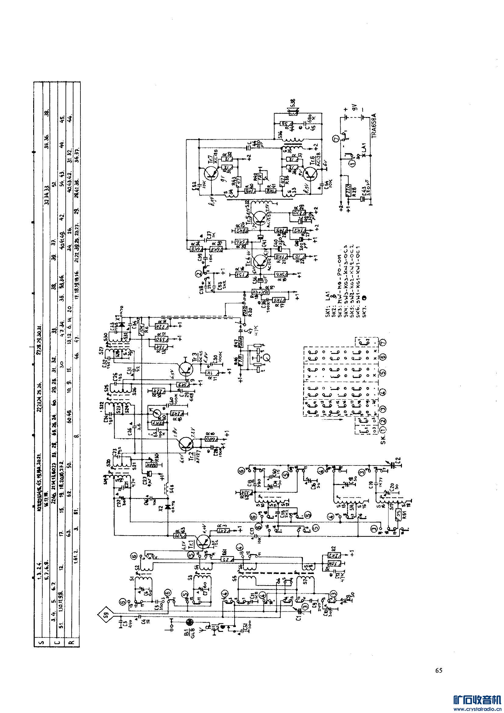

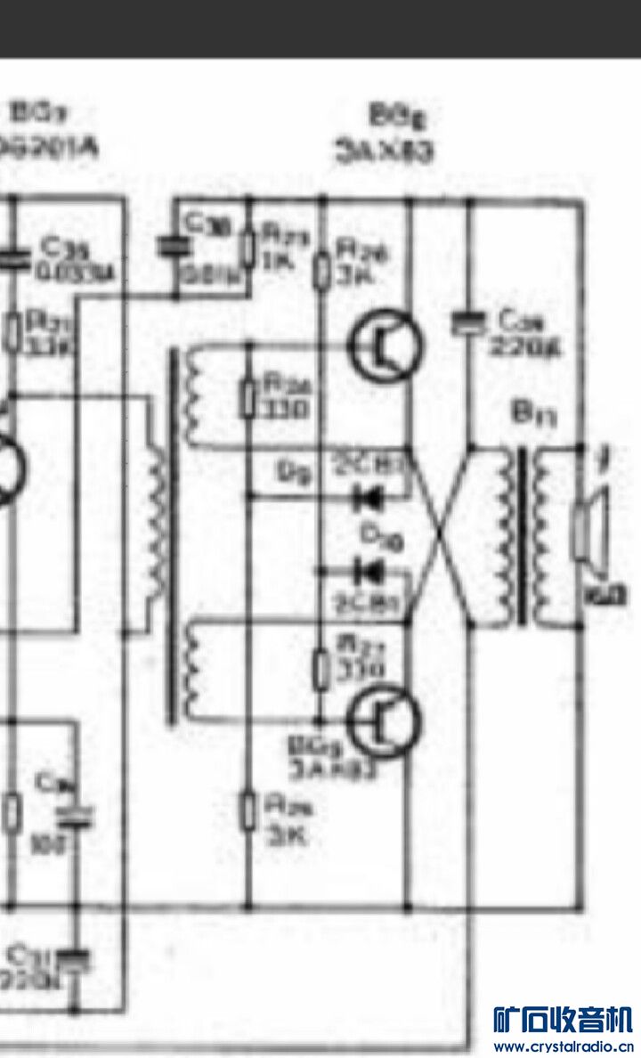

发表于 2018-5-5 08:39:30 | 显示全部楼层
Philips L4X26T图纸
Philips L4X26T图纸一页,供参考。
 楼主| 发表于 2018-5-5 22:30:46 | 显示全部楼层
非常感谢!

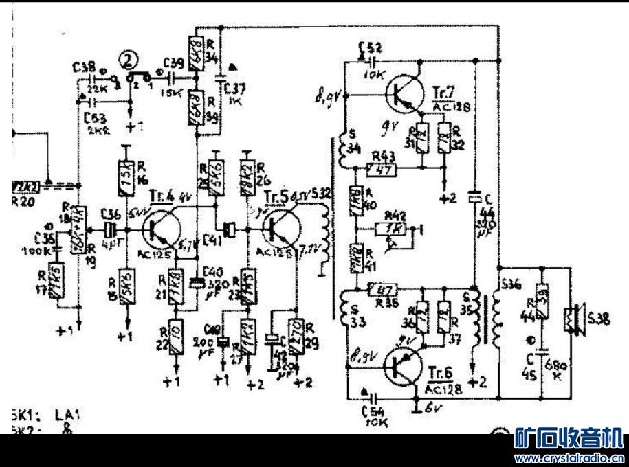

 楼主| 发表于 2018-5-5 23:02:24 | 显示全部楼层
非常感谢 “ csw 1 ” 提供的 此机 图纸。
此机修理过程中,已了解到 ,机子里的晶体管,均是PNP 型管。其发射极,直流接正,交流通过电容接负(地)。
现有此图,可以印证的确是这么回事。
当时还注意到,它的末级功放电路,并非是我见惯的那种。
即使现在有了此图,说实话,这部分的原理,此刻我仍未看懂。
幸运的是,修理的时候,这部分没坏。
 楼主| 发表于 2018-5-7 07:57:48 | 显示全部楼层
终于明白。

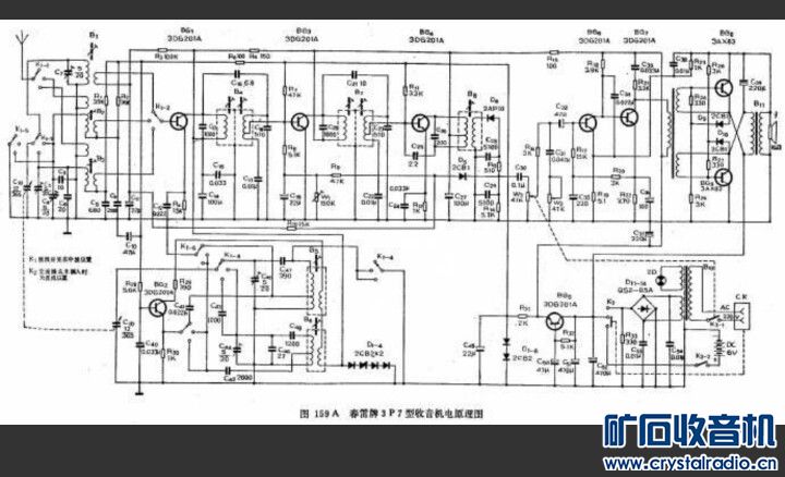

这种功放电路,1962年在国外民品中已有应用。
我见到它,则是在七十年代中后期,杂志有关这种电路的介绍文章里。
“山花c153”,“春雷3p7”,也是这种功放电路。

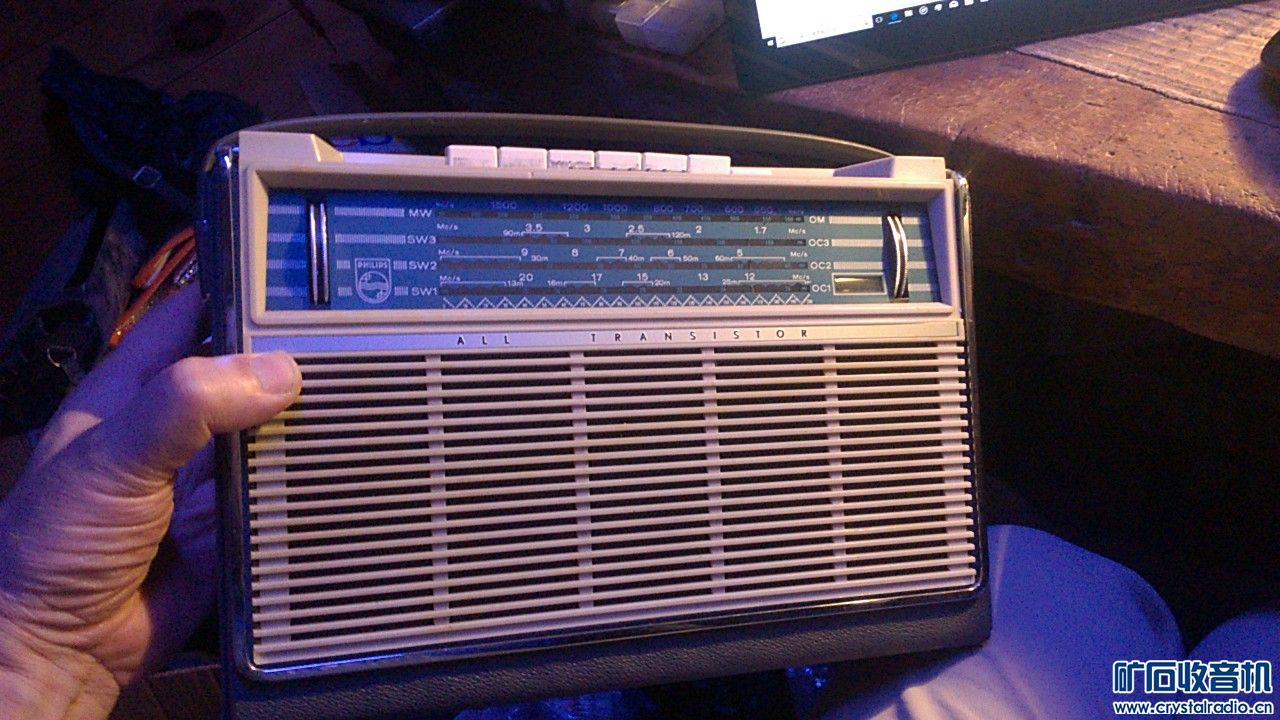

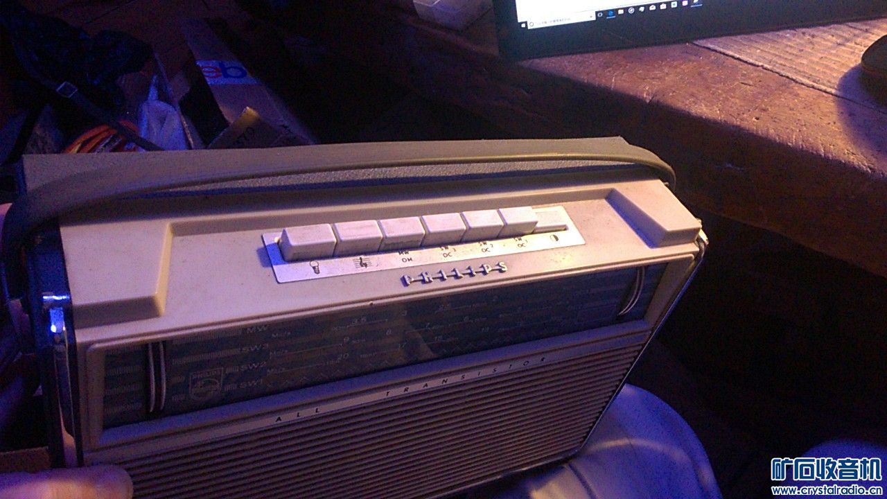

类似的机子,咱也有一个,是在本地旧货市场买的,不知啥人贩来的,感觉真是不容易遇到的,虽不便宜。当时很高兴,
回家细看,琴键开关坏了一个。在旁另边安了个拨动开关,原来欧洲人机子坏了也是想法凑合修好的,
与楼主机子不同的是:该机没有提手。天线就是提手。属于改进型了。
可变两连不一样
可变两连不一样
开关在旁边安了一个
开关在旁边安了一个

发表于 2018-9-2 08:39:43 | 显示全部楼层
美多美 发表于 2018-8-31 10:16
类似的机子,咱也有一个 ...
此机型号应当是 (荷兰)philips L4X05T。年代比搂主的略早,约1960/61年。
提手也该有的,估计是上家,或上家的上家 弄掉了。
图片因网站问题,目前无法上传。
发表于 2018-9-2 15:08:23 | 显示全部楼层
补充:(荷兰)philips L4X05T外形图。
