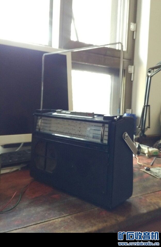

应别人请求,修了一台 Philip 晶体管机。
我连这机器的名称,都不甚了了,只是听现任机主称,叫 Philip 26 T。
外貌 照片。
这张,是机主拍的。
下面这些,是我拍的。寄来时,已卸去了金色的面罩。
框型天线,难得一见。

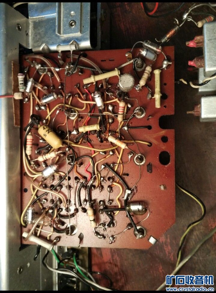

 楼主| 发表于 2018-4-30 09:33:43 | 显示全部楼层
背面开盖图
电路板局部

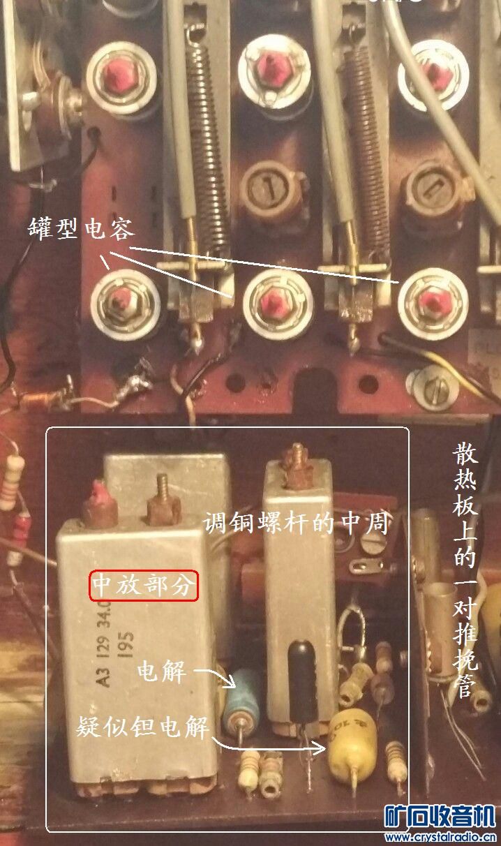

中周,形状与现在的很不一样。
而且,是调 黄铜螺杆 的 !
上面这张照片上还可以看到,变频板上,半可调电容,是罐形的。
全机唯一的一个圆顶的黑色三极管,风格不同。会不会是,以前在国外也曾修过,换上的。

 楼主| 发表于 2018-4-30 10:38:57 | 显示全部楼层
此机的故障:
变频坏,人为故障;
一中放、二中放 两级 均坏,均是器件老化所致。不仅不放大,连通过信号都不能。
具体修复过程,较繁琐,故略。

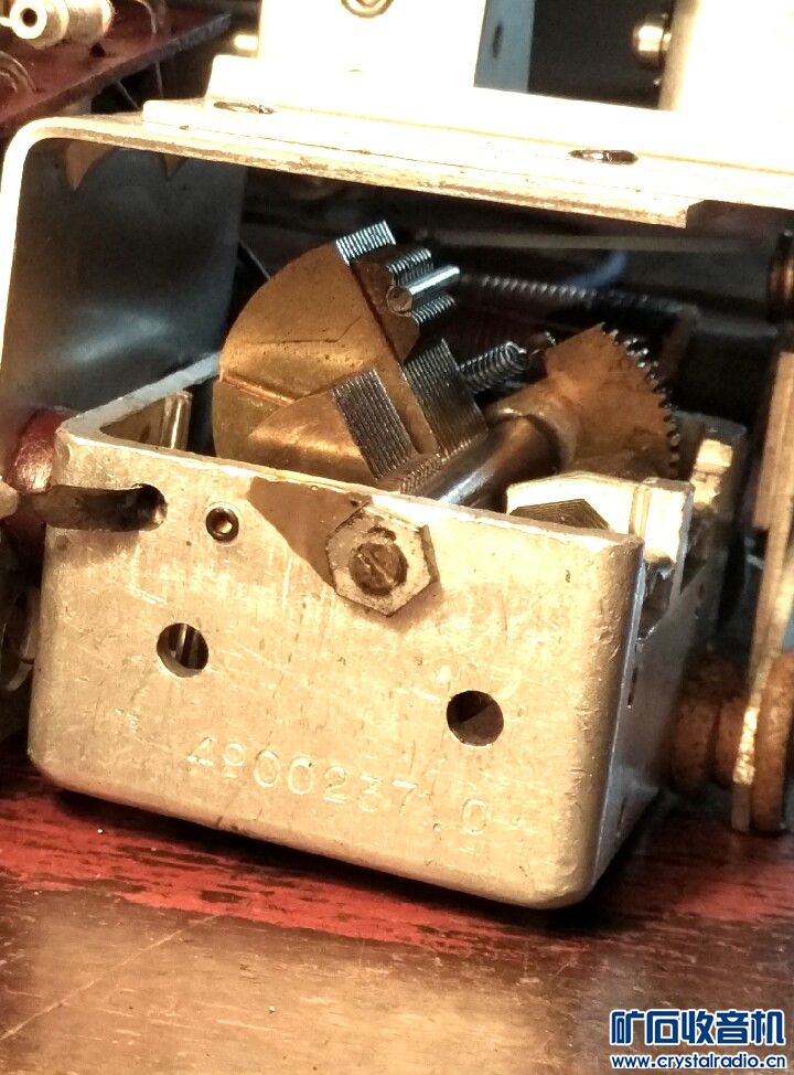

 楼主| 发表于 2018-4-30 14:55:48 | 显示全部楼层
补一张 较亮的   “差容双连”的 照片
极片的材质,像是铜的。
发表于 2018-4-30 15:04:30 | 显示全部楼层
好像还蛮繁琐的,那几个用弹簧拉着是什么东西?还是第一见到这样的结构。。。
 楼主| 发表于 2018-4-30 15:15:07 | 显示全部楼层
按键式波段开关。这种的确少见。
