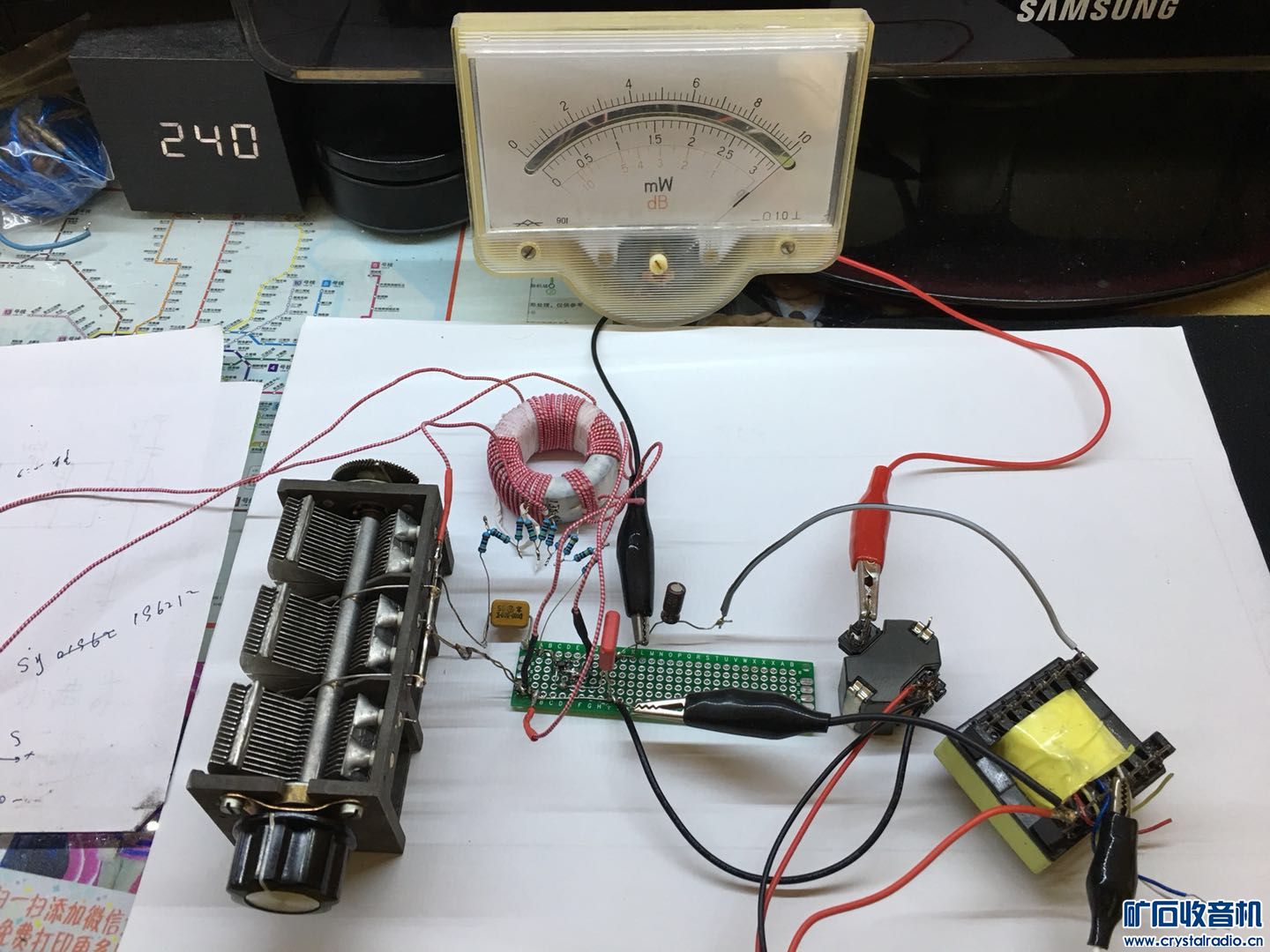

相信许多人都实践安装过单调谐的用3DQ场效应晶体管的矿石收音机。总体来说综合性能还是很好的,但是如果和双调谐3DQ矿石机相比,选择性就不能令人满意了。
如何在单调谐3DQ线路中实现高的选择性,这是笔者最近一直在思索的一个问题。通过实践发现,在场管的栅极(G2)与调谐线圈的连接处串联一个300P左右的电容,矿机的选择性立马提高,而且似乎并不影响它的灵敏度,具体表现在串接与不串接C2电容矿机输出电流基本一致!
但是这个电容加上去以后,选择性提高得太高了,空气可变稍微转动一下就没台了。所以特地在线路上加了一个电阻R1,试图稍稍展宽它的选择性。R1电阻加到10M还没有展宽到理想的程度。手上己没有大阻值电阻了,只好到淘宝上去买一些,等过几天来了以后再继续实验。
希望群里的大伽、老师们有空也实践一下这个线路,谈谈你们对这个线路的看法。

 楼主| 发表于 2018-4-30 00:02:10 | 显示全部楼层
caiyidie 发表于 2018-4-29 05:38
最后还是要兼顾灵敏度才好,虎哥玩到HⅠ
谢谢你的关注!今天又试了一下,改动R2电阻的接法,这个线路实际上已经基本成熟了,因为选择性提高了,就可以把天线绕组的线多绕几圈提到灵敏度。这样整机性能就可以得到综合提高。

发表于 2018-4-29 15:55:35 | 显示全部楼层
hanzhg 发表于 2018-4-29 11:53
300p是计算出来的?还是试验出来的?不妨加大电容量试试。
电子管收音机里经常用到二三百皮的电容。另外源极与线圈间加一可变,看看什么情况。加1.5Ⅴ电池,又怎么样?哈脱莱式振荡器,超再生。

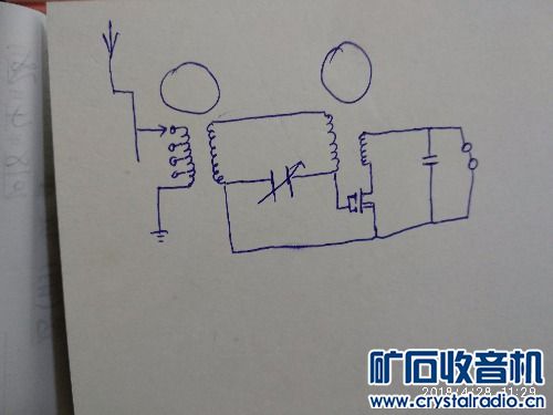

 楼主| 发表于 2018-4-28 23:18:11 | 显示全部楼层
谢谢关注!你的这个线路有什么特点?是不是比传统的3DQ线路选择性要好?有空我也试一下。
 楼主| 发表于 2018-4-28 23:17:29 | 显示全部楼层
发表于 2018-4-28 22:34:53 来自手机 | 显示全部楼层
老虎哥试试这电路
 楼主| 发表于 2018-4-28 21:01:22 | 显示全部楼层
安庆矿友 发表于 2018-4-28 20:56
老虎哥这用的是什么磁环?
你好,我用的是常用的R40C1高Q磁环,尺寸:37x23x15毫米。

发表于 2018-4-28 21:03:33 | 显示全部楼层
这磁环用粗点里兹线绕不了多少匝
 楼主| 发表于 2018-4-28 21:05:39 | 显示全部楼层
安庆矿友 发表于 2018-4-28 21:03
这磁环用粗点里兹线绕不了多少匝
所以最好用大容量可变电容!

发表于 2018-4-29 04:38:34 来自手机 | 显示全部楼层
谢谢老师的探索和实验37×23×15小磁环选择性还可以的基本不串台不过你的这个实验电路图用在45×26×20这个大磁环做个实验很有价值图纸带走给老师点赞
发表于 2018-4-29 05:32:26 | 显示全部楼层
有意思,在晶体管电路中,这种组合多是为了加偏压。10M不够,先串一个10M试试。
