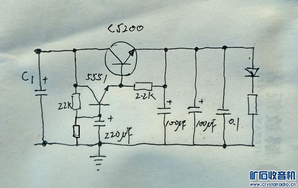

求助老师们:电子滤波问题
发表于 2018-12-30 10:14:50 | 显示全部楼层
是不是5551基极电压和电源一样为正高电压了截止,大功率管还如何工作?
发表于 2018-12-30 10:45:17 | 显示全部楼层
保持两管有足够的压降,让两个管子都工作在放大区,以保证滤波效果,根据工作电流调整22k电阻的阻值,使两管的压降不低于2v(允许的话再高一点更好),或者在图中加下拉电阻
