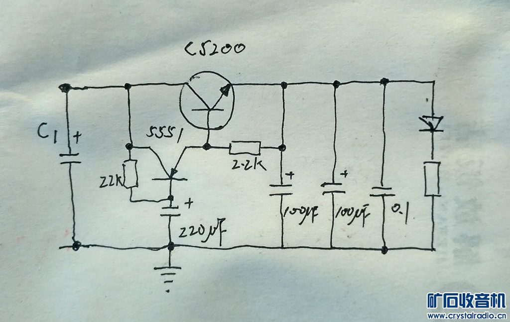

电路如图:
问题:通电数秒内LED指示灯灭,测量发现电子滤波之后的电压此时只有2.1V。而电子滤波之前(C1两端)的电压始终都是正常在32V的。请教老师指点一下故障发生的原因。谢谢了。

这是一个LED软起动电路,上电时LED是不亮的,然后慢慢变亮。如果LED工作电压很低,其串接电阻又较小,输出端电压会较低,这也与三级管的放大倍数有关。
所以首先要确认电路及参数是否正确。

351是NPN的吧,管子用错了,你图上这个5401

回老师:是我的图上标错箭头了。原图就是5551

复合管接错了。

担任电子滤波的主要元件之一220微法电容内部或外部两端短路嫌疑最大,或22K电阻阻值太大,导致复合管基级电位低而截止。

复合管接法没问题,怀疑220u有问题吧?去掉220u看看如何?
如果没问题,适当减少22k电阻试试。
谢谢老师,明天检查一下这个电容

电路图没有问题,既然开机能亮灯,几秒钟后反而不亮,则必然是某元件有问题。应该不是22K电阻值太大的缘故,否则电容器充电初期,5551能得到的偏置电压更低,不会亮几秒钟反而熄灭。
猜想某个元件(热)稳定性不好,导致几秒钟后异常。
楼主可通过测量每个三极管BE极之间的电压,220u电容器上的电压来确定哪里不对劲。个人认为220u电容器上电后几秒钟内漏电大幅增加的可能性较大。

谢谢老师指点!经检查更换,就是这个电容的问题。
