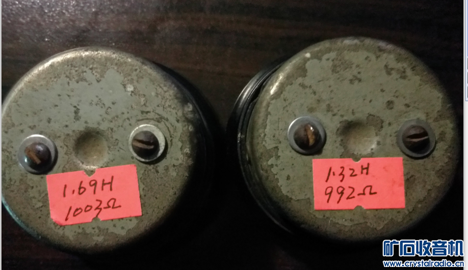

哪位老师和坛友认识此耳机?

1前盖上酒精,等。前盖朝上夹台虎上,转前盖。
2请机戒师傅。
我用最简单的办法测试了一下,在耳机正面前脸的传音孔中,用牙签插入旋转,感到3个孔的深度一样,都是在一平面上,所以此耳机应是“另类"结构的动铁耳机。
发表于 2018-4-30 21:49:15 | 显示全部楼层
有条件测下耳机的电阻和电感量,各是多少。
发表于 2018-5-1 09:19:08 | 显示全部楼层
看结构像动铁式耳机。
 楼主| 发表于 2018-5-1 10:36:20 | 显示全部楼层
回YJ9386坛友:见下图
 楼主| 发表于 2018-5-1 10:38:16 | 显示全部楼层
草根文化 发表于 2018-5-1 09:19
看结构像动铁式耳机。
草根文化坛友,赞同:此耳机应是“另类"结构的动铁耳机。
发表于 2018-5-1 10:40:20 | 显示全部楼层
看耳机结构用料,有可能是上世纪五六十年代的军用耳机。
发表于 2018-5-1 11:39:11 | 显示全部楼层
138139l 发表于 2018-5-1 10:36
回YJ9386坛友:见下图
看来耳机阻抗很高,适合矿机高阻抗二极管,匹配。
发表于 2019-11-28 13:47:24 来自手机 | 显示全部楼层
结构与2200的类型相同,极靴够厚,质量应该很好

发表于 2019-11-30 23:40:44 | 显示全部楼层
像公用电话的听筒
发表于 2019-12-1 21:20:38 | 显示全部楼层
直流电阻并不算大,工艺比较粗糙,不如五,六十年代军用耳机工艺,可能是老式电话发声元件,因为看外壳没发现安装耳机头弓的孔洞。
