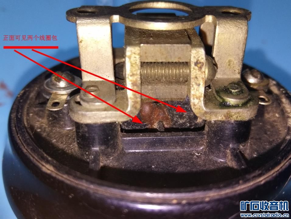

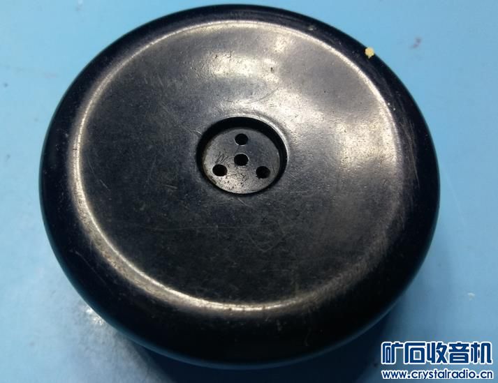

我喜欢老式耳机,去年在网上购了一副耳机,不知其名和性能,哪位老师和坛友认识此耳机?请赐教,在此先谢谢了
耳机现能打开看得见的我都拍了照,其它部位不敢打开,怕破坏原生态!
見下图:
补充内容 (2018-4-27 07:44):
总确得耳机结构怪怪的。。。。。。

这我倒是外行不清楚,总确得耳机结构怪怪的。。。。。。
发表于 2018-4-27 07:57:32 | 显示全部楼层
        看样子像是舌簧耳机,如果是舌簧耳机,做矿机还是蛮好的。
发表于 2018-4-27 09:35:00 | 显示全部楼层
单个线圈包标注到底是360欧姆还是460欧姆?这耳机用料足,做工精良。磁路结构叫人难以琢磨。

 楼主| 发表于 2018-4-27 10:19:08 | 显示全部楼层
CZ黄进武 发表于 2018-4-27 08:44
不像是舌簧耳机。估计螺纹是英制。应该是进口耳机。
您只要画出线强、
黄坛友谢谢回复:
1.  什么是英制缧纹和线强不懂,请科普赐教。
2.  应该是进口耳机。我有同感!
 楼主| 发表于 2018-4-27 10:37:15 | 显示全部楼层
CZ黄进武 发表于 2018-4-27 09:30
您只要画出线圈的附视图,则视图。就知道了。有奖分吗
黄坛友:谢谢指点,画出线圈的附视图,现无法拆开,见下图说明:
 楼主| 发表于 2018-4-27 10:44:47 | 显示全部楼层
中海一人坛友,谢谢回复指正,单线包标注是460欧,上面文字说明笔误。
发表于 2018-4-27 10:58:20 | 显示全部楼层
请问楼主有没有试听一下?什么感觉?灵敏度和阻抗和一般舌簧耳机相似吗?
发表于 2018-4-27 15:21:12 | 显示全部楼层
应该是结構精良的動铁式耳机,转開前面就能看到铁片。
发表于 2018-4-27 16:42:35 | 显示全部楼层
我个人感觉也是动铁耳机,这个应该是一个比较精良的耳机,接上矿机试试呗
发表于 2018-4-27 23:38:12 | 显示全部楼层
我也觉得是高灵敏电磁耳机!关键是没看见舌簧杆?

 楼主| 发表于 2018-4-28 08:22:12 | 显示全部楼层
对我还是个迷,因为前盖已被胶死,无法转开前脸。
 楼主| 发表于 2018-4-28 08:23:19 | 显示全部楼层
老乡好,谢谢关注。
