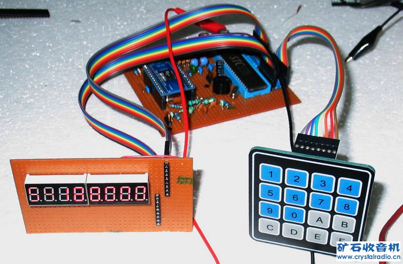

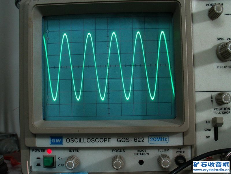

借阿Q东风,乘热打铁,在许老师、梁老师、李老师的指导下,将双信号DDS信号发生器线路组装试调完成。
STC12C5A60S2单片机,9850信号源,1-40MHz,音频可调频率、幅度调制信号选择,8位LCD显示,舒服!
再配个好房子,OK!
下一步拿下AD818毫伏表,初步完善测试手段,中波音频、高频测量就能准确了。

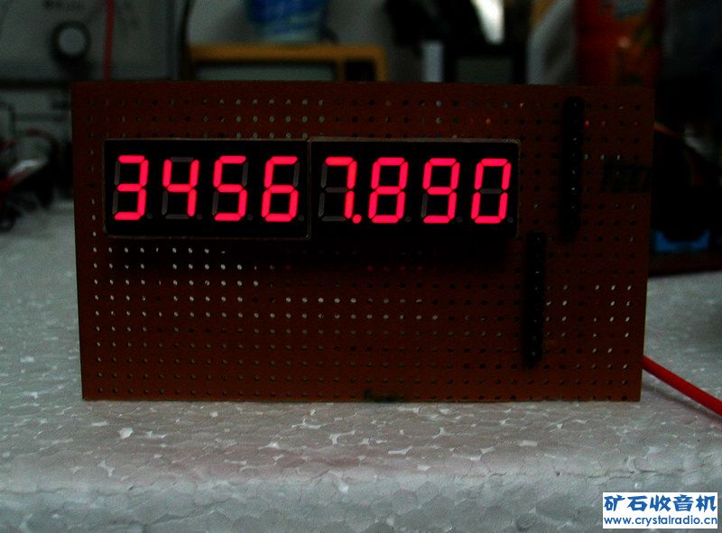

 楼主| 发表于 2011-1-25 13:41:17 | 显示全部楼层
用洞洞板组装,练脑子!

 楼主| 发表于 2011-1-25 18:25:57 | 显示全部楼层
回梁老师:非常好玩!很过瘾!
非常便宜!单片机7元,AD9850+转接板18元,显示版2.5元×2,键盘10元,125M有源晶振5元,LM1117-5.0  1元,加上零七八碎没几个银子。
