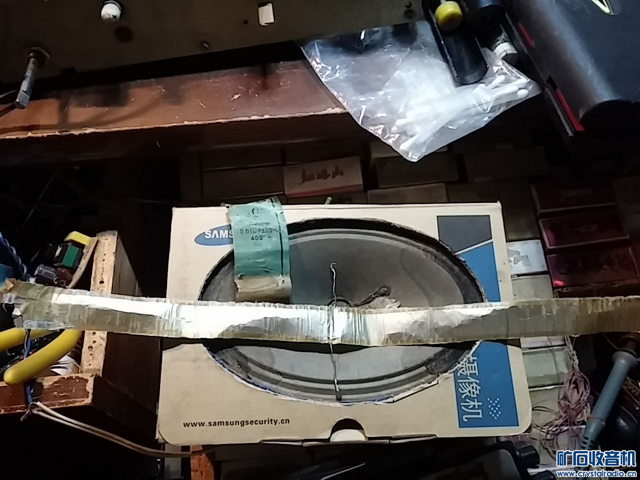

这样的纸介电容有极性吗

这种电容本身是无极性的,但是结构是非对称的有黑圈的一端连接着内部的外侧电极,所以对地滤波时黑圈处接地--感应噪声较低。楼主犯了一个错误--无论何种电容非必要时一定不要打耐压!!无端地打耐压会引起内部局部放电降低可靠性。非电解电容不存在什么激活问题,它不会死,但可能存在有引线进入的潮气引起的绝缘降低。

在本论坛混了一段时间,从本论坛得知, 据说 ,这种电容容易漏电,我今天就想看看到底漏不漏电,没想到用摇表击坏了,一开始用的是250V测的,好像一百多兆,觉得绝缘还不错,于是有用500V测了一下,然后就坏了,现在才一兆左右了!

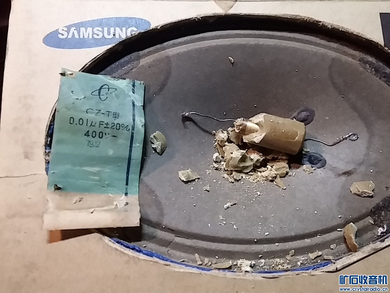

既然已经绝缘严重不良 ,现在拆解了,供后来的年轻人学习!

拆出了核心
拆出了核心

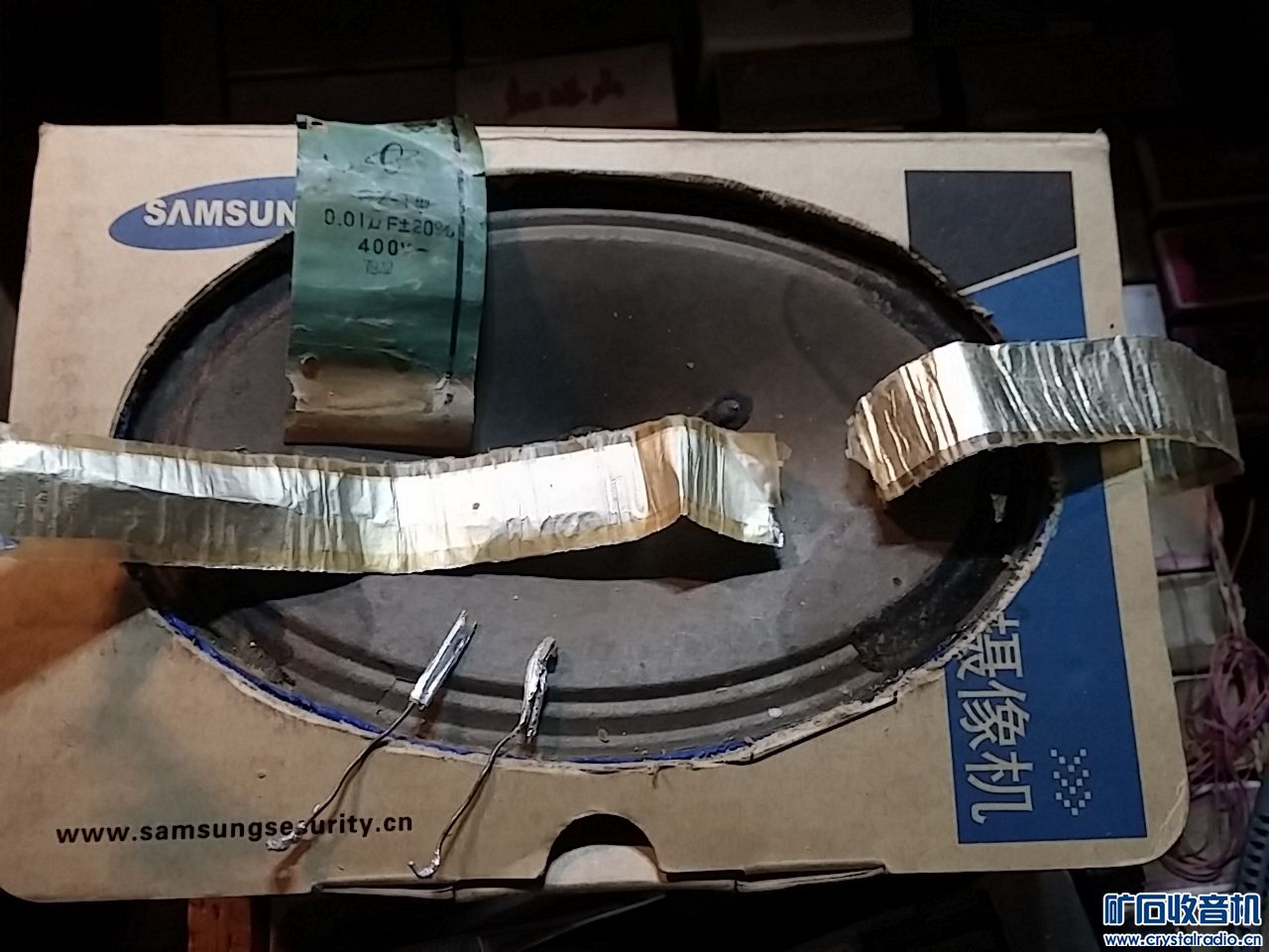

一层一层打开
一层一层打开
全部打开了
全部打开了
引线部分
引线部分
彻底拆完
彻底拆完

额定400V耐压,用500V测试,那当然会坏。

超过电容额定电压百分之二十五,是这样算吧!

大概用到 三层半透明的纸,又薄又透明,当时工艺也不简单啊,这就是纸介电容名称的来源吧
