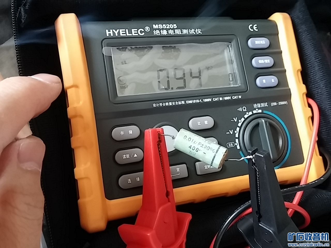

发表于 2018-4-24 15:29:25 | 显示全部楼层 |阅读模式
这样的
这样的
这样的纸介电容有极性吗

发表于 2018-4-24 18:17:05 | 显示全部楼层
这种电容本身是无极性的,但是结构是非对称的有黑圈的一端连接着内部的外侧电极,所以对地滤波时黑圈处接地--感应噪声较低。楼主犯了一个错误--无论何种电容非必要时一定不要打耐压!!无端地打耐压会引起内部局部放电降低可靠性。非电解电容不存在什么激活问题,它不会死,但可能存在有引线进入的潮气引起的绝缘降低。

 楼主| 发表于 2018-4-24 16:09:38 | 显示全部楼层
正接 反接   都是500V档
一种接法
一种接法
另一种接法
另一种接法

 楼主| 发表于 2018-4-24 16:13:39 | 显示全部楼层
刚才测了, 红表笔是负极 黑表笔是正极,据说摇表都是这样规定极性的,这一点和指针式万用表一致!!

发表于 2018-4-24 16:16:27 | 显示全部楼层
它是无极电容,它的标志也就是预防干扰所设,黑杠端要求接地。
 楼主| 发表于 2018-4-24 16:17:50 | 显示全部楼层
刚才测还是几百兆的,现在,看来让我击坏了,摇表电压档位有 250V 500V 1000V 2500v,但没有400V档
 楼主| 发表于 2018-4-24 16:30:17 | 显示全部楼层
虽然绝缘在500V下才1兆左右,但是容量还能测出来,是0.014UF 怎么变大了 ,什么D值, θ值, ESR值,表买了好几年了,只会测容量,这些值都正常吗?

发表于 2018-4-24 17:20:52 | 显示全部楼层
这是蜡封纸介电容。是无极性电容,里面是两条金属铝带,中间夹着电容纸,卷制而成。外层铝带就是接黑圈的那个接头,如果接地就起到屏蔽作用(用于旁路电容,退耦电容)。用于极间交联电容黑圈接前级输出端(阴地电路的屏极),并联输出变压器端黑圈接B+。
击穿就是两层间打出个孔,如果上下孔边溶蚀的铝箔不接触,测量电容量不会有影响(测量电压低)但已不能使用。
对于这样的电容产品标准不是十分严格,合格品的公差带较宽,一般上偏差(+*%)都较大,因此你的测量数值是比较合乎的。
以后出现了改进型的金属(覆铝膜)化纸介电容,它有击穿自愈功能也就是说只是打孔,两面的铝膜不受耐压影响。
