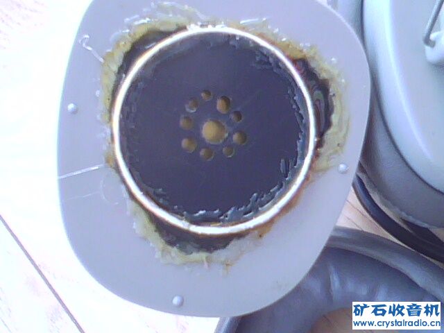

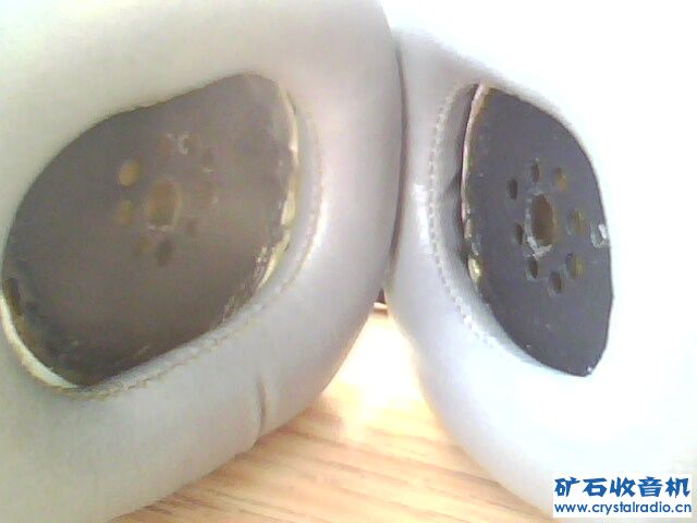

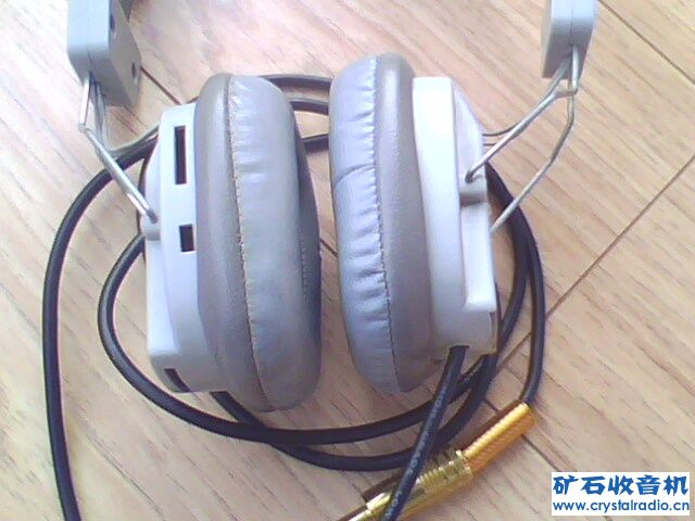

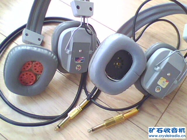

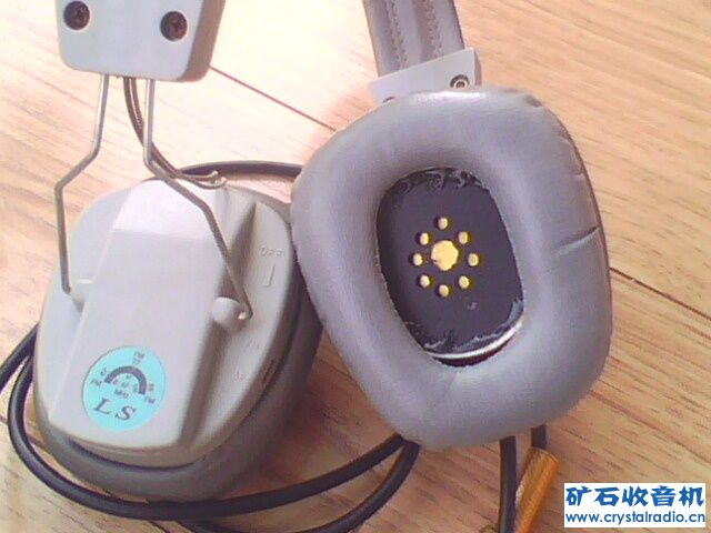

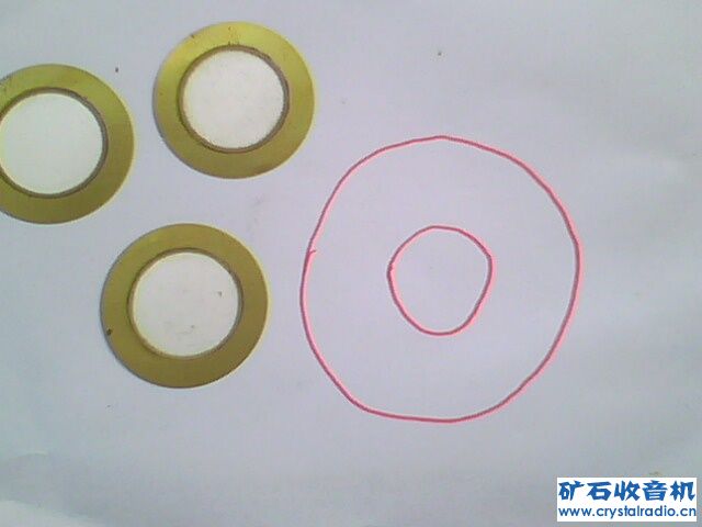

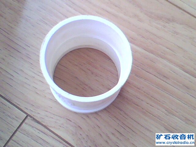

参照坛中的资料,这几天鼓捣了一个压电陶瓷片做的矿机用耳机,手拿着插头地端令一端碰万用表的表笔就能听到吱吱声,手拿着插头地端用舌尖碰令一端,每碰一下就能听到咯的一声,灵敏度挺好。在矿机上试听声音清脆,语言表现好音乐发干缺少低音,灵敏度好,和我的咪头耳机和舍簧耳机比,弱信号灵敏度比咪头耳机略好,比舍簧差点,强信号陶瓷和舍簧差不多咪头耳机音量音质最好。希望矿友多多交流
2寸排水管外接
2寸排水管外接
用中间的
用中间的
内衣包装塑料膜做振动膜
内衣包装塑料膜做振动膜
振动膜剪成图的形状用101胶把陶瓷片粘上
把2寸水管锯一小段一端用砂纸嚰平固定音膜用
正面用胶棒电烙铁固定
正面用胶棒电烙铁固定
背面
背面
哥俩6x600欧咪头耳机和压电陶瓷片做的耳机

能解释一下1楼的原理图吗?其中1.5m是指什么?加了2个电阻吗?多大的?谢谢!
 楼主| 发表于 2011-1-25 11:50:26 | 显示全部楼层
原帖由 皮蛋豆腐 于 2011-1-25 08:15 发表
是2个电阻,1.5兆欧

谢谢楼主!我要做1个只用1只压电陶瓷片的,用多大的电阻比较合适呢?是不是用1个1.5M的就可以了呢
 楼主| 发表于 2011-1-25 18:28:51 | 显示全部楼层
原帖由 皮蛋豆腐 于 2011-1-25 16:11 发表
可以的,请看看这个帖子http://www.crystalradio.cn/bbs/v ... =page%3D1#pid356396

电阻提供二极管的直流通路。
