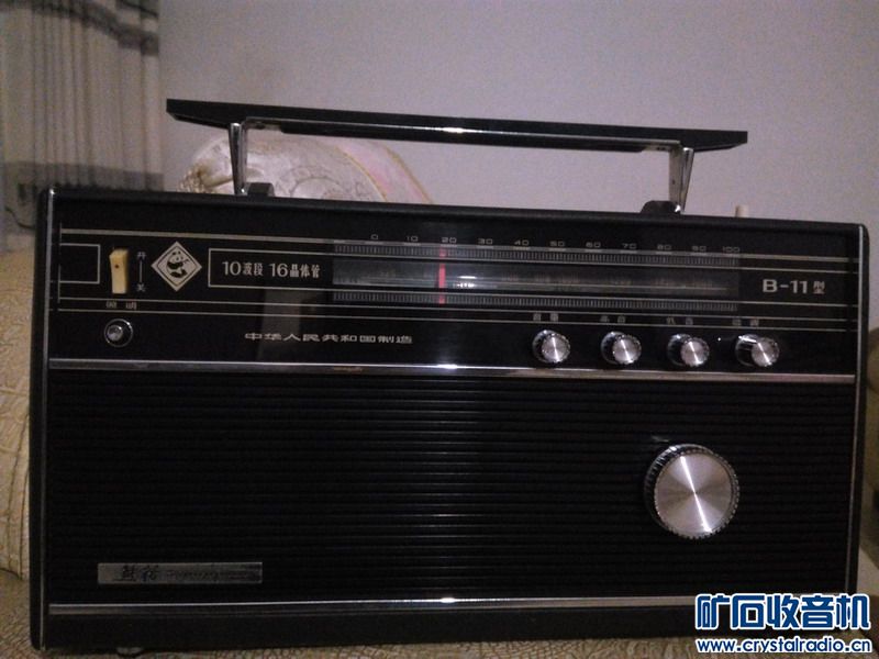

jameking 发表于 2018-4-30 10:36
有的楼上说的熊猫B_11,上海售价(81)年时3990元,市百一店四楼,标牌上写广播特一级
对上海人来说,价钱毛毛雨啦

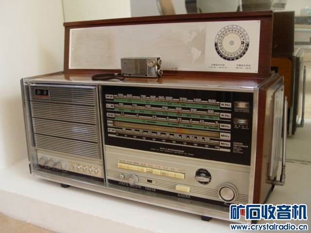

牡丹2241收音机:
发表于 2019-12-10 20:46:08 | 显示全部楼层
xinlinren 发表于 2018-4-21 22:29
北京无线电厂牡丹2241全波段高级收音机
上海无线电二厂的红灯733-1十四管五波段收音机好像属于这种类型。红灯735更高级。
