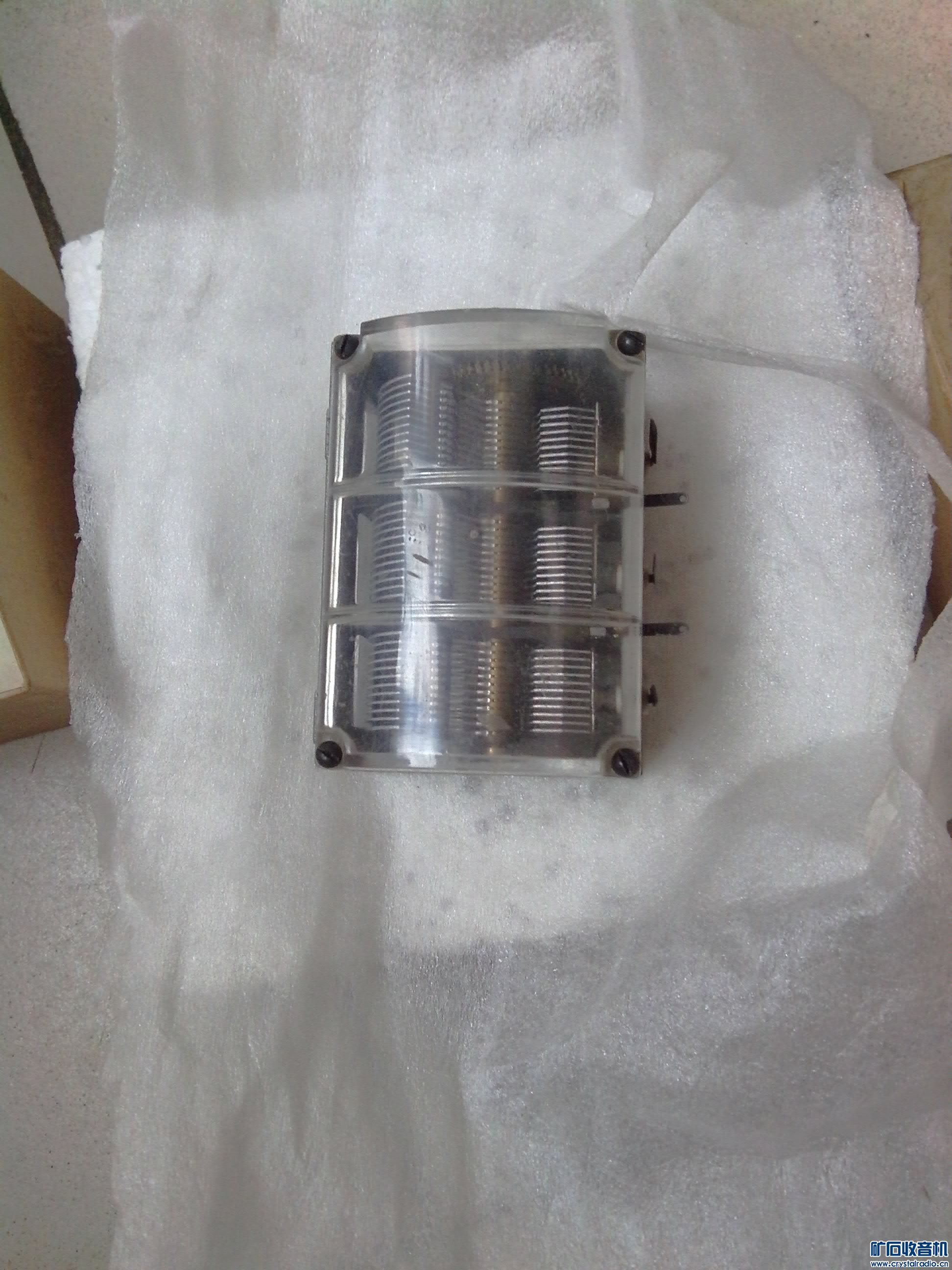

发表于 2018-4-21 22:54:12 | 显示全部楼层
熊猫B-11,就是这样的收音机
发表于 2018-4-21 23:08:54 | 显示全部楼层
牡丹941收音机就是这样的机子,只不过三联是密封的,但不影响性能

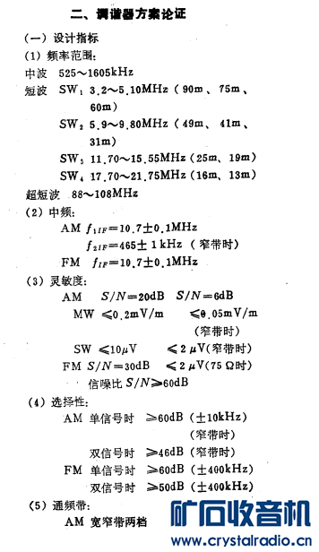

发表于 2018-4-23 12:56:19 | 显示全部楼层
您的指标比当时的特级收音机标准还高一些
发表于 2018-4-23 13:06:39 | 显示全部楼层
这是红灯783收音机的一些参数指标
