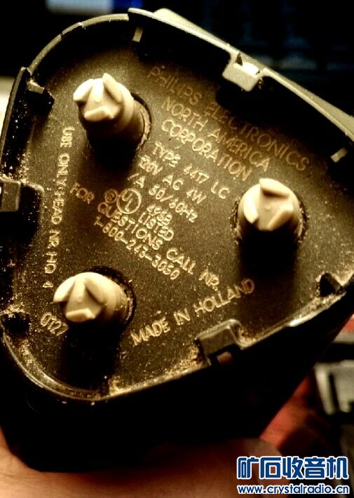

自用的剃须刀,直接插市电的。
设计是用于 220V电压的。内部用一个电容(1 微法  /  250 V)降压,给马达供电。
其内部照片。
曾带到外地使用,那里的市电电压,是 100 V的。能勉强用,只是力不够。
现打算在电容上,并接电容。
并上去的电容,电容量应该多大,才能让剃须刀正常工作在 100 V。
不知哪位朋友,有过这类经验。

发表于 2018-4-21 22:55:50 | 显示全部楼层
容抗公式Xc=1/(2πfC)
在50Hz的工频条件下,一个1uF的电容所产生的容抗约为3180欧姆
测量运转时电压,电流,计算功率,就可以算出应该并的电容。

 楼主| 发表于 2018-4-22 07:31:36 | 显示全部楼层
tangyinghui 发表于 2018-4-21 22:55
容抗公式Xc=1/(2πfC)
测量运转时电压, ...
谢谢!
以前的经验是,1 微法,220V, 约通过 60 毫安 的电流。
发到这里,就是想听到这样的意见,减少动手的盲目性。
根据你说的,我能有一个大概的估计了。
