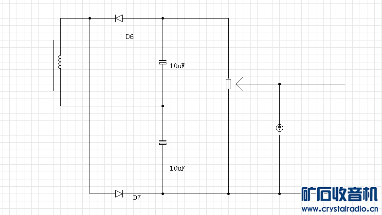

 楼主| 发表于 2018-5-2 06:17:11 | 显示全部楼层
 楼主| 发表于 2018-5-2 06:22:07 | 显示全部楼层
6p1p 发表于 2018-5-2 02:26
如果用R4会比较麻烦,一般我测试时我都参照原厂给的资料最对比。
因为测极没有电流关系,设计会比较容 ...
这个电路很好,直接把交流1V串在负压里面了,测量更加方便。

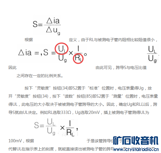

yebty2007 发表于 2018-4-29 23:49
楼主你还是参考下gs5的说明书吧。
这就是电子管测试仪的原理,图上的UL和RL的比值就是交流电流,那个时候做隔直流交流表的成本很高,而测量电阻上的交流电压容易,我做的隔直流AC电流表,直接测量的AC电流。比测试仪来的更直接、简单。

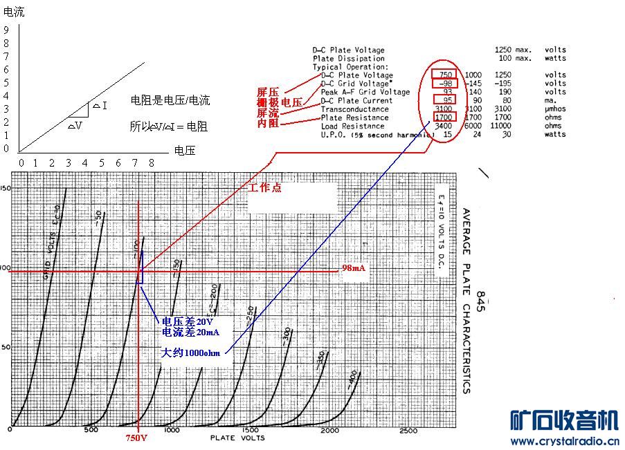

发表于 2018-5-7 19:10:42 | 显示全部楼层
yebty2007 发表于 2018-4-29 23:44
谁说的电流指示1ma时,交流电压表指示的就是电子管内阻,这是你自己定义的吧,这可以简单代换吗,固定 ...
当要测试普通电阻,我们也可以用动态测试,请看图里的左上角。 你可以变化电压,看看电流变化然后计算,或者变化电流看看电压变化来计算。
比如1K 电阻。 当你用自流测试,你接1V 你读到1mA电流。 当然你也可以 接10V直流+1V交流,就是 9-11V 之间变化,得到电流就是9mA-11mA之间。
(11V-9V)/(11mA-9mA) = 2V / 2mA = 1K
在测试电子管内阻,因为电子管不同工作点内阻是不一样的。 比如我载下的845参数给大家参考。
在工作点如下。
屏压 750V
栅压 -98V
屏流 95mA (图里我画98mA我读错了不过主要是告诉大家概念就好)
内阻是 1700 欧姆
所以工作点是直流的。 我们把845 接这些工作点,屏流会得到95mA , 楼主的做法是把屏流加1mA交流变化,也就是 94.5mA - 95.5mA 然后读取 电子管 屏极对阴极的电压变化。 理论上 应该会得到 (750.85V-749.15V)/(95.5mA-94.5mA)等于 1.7V /1mA = 1700 欧姆。
因为 内阻是不是固定的,当屏压不一样(工作点不一样)内阻是不一样。 为了更加准确,电流变化越低越准,不过变化低,电压变压也很低比较不明显很难读出电压差。比如三极管内阻比较低可以把交流电流取与10mA-100mA, 五级管内阻比较高 1mA应该足够了。
