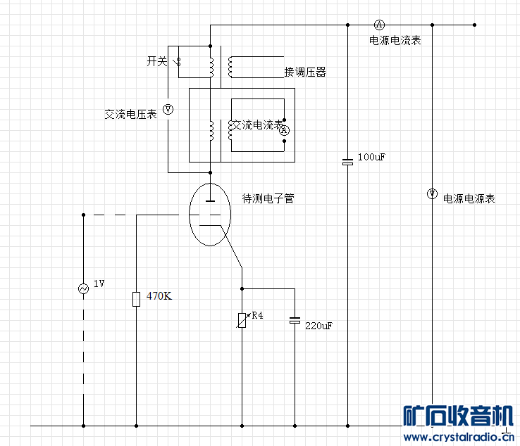

测量电子管内阻和跨导的电路
发表于 2018-4-19 22:02:40 | 显示全部楼层 |阅读模式
 楼主| 发表于 2018-4-19 22:08:09 | 显示全部楼层
yebty2007 发表于 2018-4-19 22:06
我能说你这个电路原理上就错了吗
说来听听。
 楼主| 发表于 2018-4-19 22:10:51 | 显示全部楼层
方框内的是自己制作的交流电流表,为的是和直流分开,防止互相干扰。
 楼主| 发表于 2018-4-19 22:15:52 | 显示全部楼层
测量电子管内阻的时候,把开关断开,调整调压器,使电流表指示1mA,这时候交流电压表指示的就是电子管内阻,比如调整到电流是1mA的时候,电压表指示是1V,则管子内阻是1K欧。
 楼主| 发表于 2018-4-20 03:03:45 | 显示全部楼层
测试跨导的时候,去掉调压器,或者把开关接通,在输入端,也就是电子管的栅极输入1V的信号电压,此时阳极电流就是跨导。

发表于 2018-4-30 02:27:19 | 显示全部楼层
杭州陈玉 发表于 2018-4-29 05:16
内阻和直流电流的不同而不同,相差较大,跨导也跟着改变,不说明电流的跨导值和内阻,都是不准的。
一般是说明 直流屏压,直流屏流在那个Q点时,跨导和内阻是多少。
我现在看明白了。不过那个R4一般需要短路,阴极直接接地线。然后 那个测极,1V交流串联负直流电压。
比如 6V6
电源电压调250V
负直流 -12.5V
屏流就是电源电压表应该是 45mA
当测试 跨导是调压器断开,开关短路。 直接从交流电表读,不过这个互感器需要对直流不会饱和,一般互感器是设计给交流用的。
当测试 内阻, 测极的1V交流应该短路,直接送-12.5V 去测极,然后 开关断开,调压器,用小小交流送进去屏极,使屏极变化,比如1V交流,看看交流电表交流电变化多少, 1V/ Ia =内阻。 五级管内阻很高,可能调压器需要比较高电压交流比如10V才看到读到交流电表 。
这个不错设计不错。

 楼主| 发表于 2018-4-30 18:05:15 | 显示全部楼层
我现在看明白了。不过那个R4一般需要 ...
R4不接,用固定偏压也是可以的,不是没考虑过,一个是手里没有可调的负压电源,再一个就是用阴极电阻、电容更加接近实际制作的胆机工作状态。上午刚刚找到一个过去电话机用的测试仪,拆了,用它的电源部分正好可以做个可调电压的电源,50V一般的管子都够用了。发现电源变压器的铁芯震动,浸漆一下,后天就可以装上用了。
