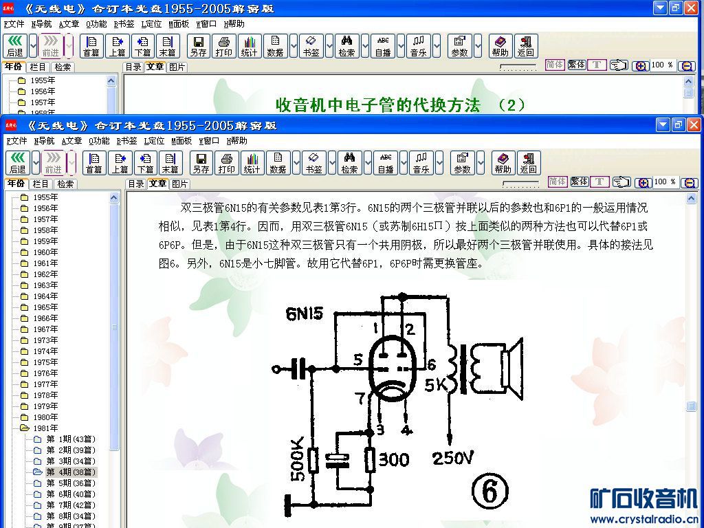

求助:坛上哪位老师能提供6N15并管的单端小胆机的图

但是不知道6N15并管和6N1并管的单端输出功率的区别,音质的区别怎么样。
发表于 2018-4-20 11:56:44 | 显示全部楼层
6N15并管也没有半个6N1的声音大,听让声还行,高频和低频就别指望了。6N1比它好听多了。

性能参数看上去一样的, 为什么会这么大分别.
PaMAX 不够6N1大, 可能是这个原因吧

我一向喜欢这类小体积管,曾经冲着6N15的高颜值专门实验过。最终还是放弃6N15。
发表于 2018-4-20 12:07:15 | 显示全部楼层
http://www.crystalradio.cn/thread-237638-1-1.html
山东激光的貼子.
"我使用了单个6N15管子里的一半,实验性地搭了一个电路,竟然能输出0.3-0.4W的功率.初步对这种管子进行了实验,比较满意"
发表于 2018-4-20 12:16:59 | 显示全部楼层
山东激光的貼子.
激光老师这个帖子原来看过,不同的是我没有用输入变压器,有一级电压放大。但是对比6N1的话声音要小一些,手里有6N1胆机的话一对比就知道,两者听感实在很大。

正在缓冲老师已经对比过了,我也没有输入变压器,就不再考虑单端了。
6N15是共阴极双三极管,做推挽不知道会有什么效果。
发表于 2018-4-20 15:04:06 | 显示全部楼层
用一个管子的两个芯做推挽,阻抗太高,最好用两支管子,管芯并联来做。但是由于该管输出功率不大,没必要采用正规的推挽电路,电路太庞大。最好做成甲类自倒相推挽电路,这样电路可以简单一些,还有一点意义。
发表于 2018-4-20 15:56:08 | 显示全部楼层
这只管子做单端末级,功率太小,对不住投入。建议留作电压放大,激励推动等用途。例如一个管子可以完成两级放大,输出几十伏的推动电压,大部分末级管子都能搞定。
