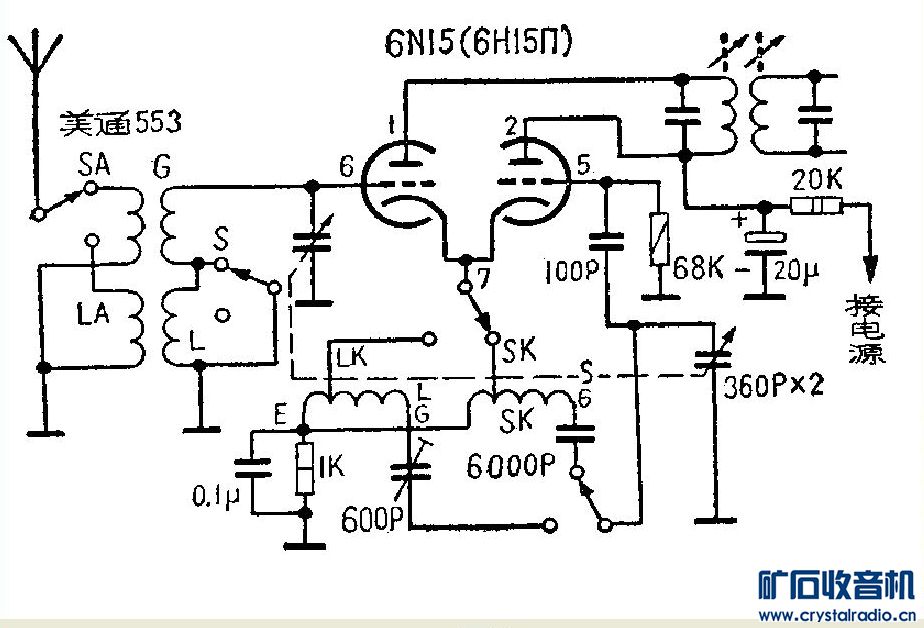

如题,曾在坛上看到过6N15的小单端机,找不到了,那位老师能提供吗?谢谢!

6N15就是共阴极简化的6N1,用6N1并管电路就可以,6N1并管电路可以代替6P1,这样你用6P1的电路就可以了。元件数值与参数不用变包括输出变压器阴极电阻等等。

谢谢于版主指导,印象中还有6N15做FM高频头的电路,没有找到,不知道有没有其它用途了。

和6N1相似,但阴极电阻单管50欧,并管25欧。

还可以用作收音机的变频。

6N15在单管单端放大时,工作点为:Ua=168V,Ia=9mA,Ug=-3V时,Ra=10.4K,Pa=0.25W,阴极电阻为330欧左右。并管后:Ia+Ia=18mA,Ra=5.2K,Pa=0.5W,Rk=168欧,可用150---180欧试试效果。
