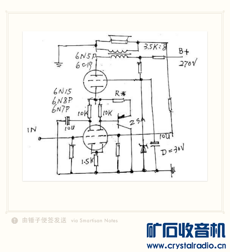

电子管的复合接法

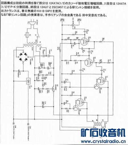

火星老表说的阴级驱动程式,应该和上图差不多吧
发表于 2018-9-30 15:34:53 来自手机 | 显示全部楼层
做做实验没问题,实际电子管的复合用法很少,电子管的离散性太大,不好控制工作点。
发表于 2018-10-2 23:43:03 来自手机 | 显示全部楼层
无线电静默 发表于 2011-1-24 20:58
电子管有达林顿的接法吗?
如果有,为什么不用?
如果没有,为什么?
没有,一般电子管没柵流。如果用6N7之类乙类管,又无法保证前管阴扱电位。
