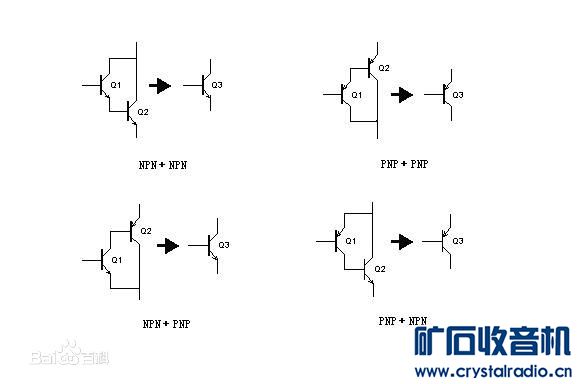

电子管有达林顿的接法吗?
如果有,为什么不用?
如果没有,为什么?
发表于 2011-1-24 21:23:15 | 显示全部楼层
回复 18# 无线电静默 的帖子
半导体达林顿接法的放大倍数为两管的乘积,极性取决于前管,后管决定其功率,电子管的结构和工作机理与其不同,为了获得较高的放大倍数或是增益,通常采用多级放大形式。 个人拙见

这个电路不新鲜,没有叫做复合接法的,就是直流串联供电,可以叫做级联输出电路,整理后就很一目了然了:
如果上下两管相同,图中的R2可以不接,否则就要接。

和晶体管来配合最适当,不会太浪费阴极电压

两个注意点,1功率管宜用栅压小的种类,如6p15,  2电压放大管这一部分必须可靠,调试中不能拔出
发表于 2018-9-30 07:49:33 | 显示全部楼层
最常见的阴极直藕805就是典型的复合管形式可以认为是前面的管子是左派的可以阻容驱动
发表于 2018-9-30 08:09:40 | 显示全部楼层
晶体管的三级管的复合放大应该可以用在电子管电路里的。。。。。。
