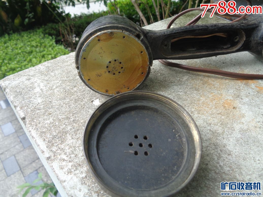

楼主: 138139l
哪位坛友认识此耳机?
发表于 2019-7-31 11:22:50 | 显示全部楼层
是老的甲板耳机[电话手柄],胶木壳大话头,厚话芯{里面是舌簧结构,不厚就可能不是舌簧结构了},话芯不要轻易打开可能拉断连线就没声音了,好东西难得。
发表于 2019-7-31 11:46:16 | 显示全部楼层
海边的沙 发表于 2019-7-31 11:22
是老的甲板耳机,胶木壳大话头,厚话芯{里面是舌簧结构,不厚就可能不是舌簧结构了},话芯不要轻易打开可能 ...
个人认为甲板耳机是军舰上用的统称,且在特定时期出现的一批不记成本大代价精心制作的精品,每个品种声音都不同且可调节,是矿石收音机的绝配。
发表于 2019-7-31 12:02:47 | 显示全部楼层
铁锚 发表于 2018-4-18 18:23
可能是老式无线电机通话用电话。因受外界干扰声太大,故后来改为带胶圈封的双耳机,话筒有按键控制发话。耳 ...
您的解释不对呵,胶圈是防水用的,舌簧结构也是声能电话的要素之一,这种可以称之为声能电话主要还是用于舰船内部通信用,通过简单的连线靠声音能量传递信息不要任何电源的,不靠电源的电话也是特定时期舰船关键配置。
发表于 2019-7-31 14:02:48 | 显示全部楼层
海边的沙 发表于 2019-7-31 12:02
您的解释不对呵,胶圈是防水用的,舌簧结构也是声能电话的要素之一,这种可以称之为声能电话主要还是用于 ...
哦!谢谢关注点评。偶70年代初中期,在海军船上服役,当时70年代初从上海船厂接来的船,船上船用电话,就是如您所说,是手摇一下就能讲话。比路军用电话要坚固,防水防腐防震好。
发表于 2019-7-31 18:48:33 | 显示全部楼层
铁锚 发表于 2019-7-31 14:02
哦!谢谢关注点评。偶70年代初中期,在海军船上服役,当时70年代初从上海船厂接来的船,船上船用电话, ...
向您致敬!您是老海军了,有幸用过甲板电话,现在我们玩的是过去看不到,摸不到,想不到的好东西呵。
发表于 2019-8-1 12:21:05 | 显示全部楼层
山东老姜 发表于 2019-7-24 07:28
楼主的手柄肯定是通信机手柄.因有安装收发开关的位置.不过已被改造了.耳机是舌簧.但不是老71的.附上老71手 ...
info_46064990e.jpg info_46064990c.jpg info_46064990a.jpg 您说的不对,这是卖家发来的图片,两只都是舌簧耳机
发表于 2019-8-1 13:25:52 | 显示全部楼层
拆开的那种我有灵敏度一般,但是可以通过螺帽调节舌簧位置,没拆开的那种我还没有,据说是双线圈结构灵敏度很高,但是舌簧跟连杆之间是焊死的,没有上下螺帽固定的好调节位置,方法可以参考L.D.xiong梁老师的文章。
发表于 2019-8-1 16:14:56 | 显示全部楼层
看帖要仔细.我在帖中已经明确说了"耳机是舌簧".我只是说手柄不是老71的.因我有不少老71的手柄.所以知道
