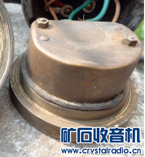

今在网上看到一只此耳机,但不知性能如何?是何种耳机?哪位坛友认识此耳机(見下图),请赐教,谢谢!

向您致敬!您是老海军了,有幸用过甲板电话,现在我们玩的是过去看不到,摸不到,想不到的好东西呵。
发表于 2019-7-31 12:02:47 | 显示全部楼层
铁锚 发表于 2018-4-18 18:23
可能是老式无线电机通话用电话。因受外界干扰声太大,故后来改为带胶圈封的双耳机,话筒有按键控制发话。耳 ...
您的解释不对呵,胶圈是防水用的,舌簧结构也是声能电话的要素之一,这种可以称之为声能电话主要还是用于舰船内部通信用,通过简单的连线靠声音能量传递信息不要任何电源的,不靠电源的电话也是特定时期舰船关键配置。

此耳机麦老师也送我一个,结构与田737同。

和我手里的一款甲板耳机非常像。
发表于 2018-4-18 18:23:06 | 显示全部楼层
可能是老式无线电机通话用电话。因受外界干扰声太大,故后来改为带胶圈封的双耳机,话筒有按键控制发话。耳机握把处为收发转换开关。不对请拍砖!

怎么像战时手摇电话的听筒

请问超版,这款耳机是像舌簧耳机么?

谢谢楼主加分鼓励关注!那耳机更准确点说,可能是军用71型短波两瓦电台的配件,如电影中常有的镜头。那时电磁干扰小,小功率电台可通很远的距离。

这是磁石耳机,老式电话机上使用。

半圆的型状一般是舌簧耳机。
发表于 2018-4-18 21:58:20 | 显示全部楼层
确定是美国舍簧耳机,通体铜质,内有反绕的双线圈,很少有的品种,与我手里的一只相同,这个耳机是我舍簧耳机中最灵敏的一个,也是现在使用的。请珍惜!

YJ9386坛友,能否上一个你手里相同的耳机图片比较一下,十分感谢
