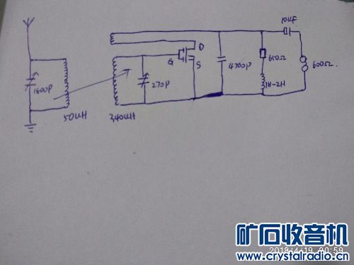

 楼主| 发表于 2018-4-19 21:17:20 来自手机 | 显示全部楼层
又设想了新电路图,但缺少一大容量可变
发表于 2018-4-19 21:26:19 | 显示全部楼层
讲讲效果啊!!
发表于 2018-4-19 21:40:18 | 显示全部楼层
安庆矿友 发表于 2018-4-19 21:17
又设想了新电路图,但缺少一大容量可变
双调谐回路,还是建议天线输入回路多抽几个头,这样可以一边调节两个回路耦合度、一边调节天线输入阻抗,找到最佳的耦合度和输入阻抗。够玩一阵了。
 楼主| 发表于 2018-4-19 22:02:27 | 显示全部楼层
sio2 发表于 2018-4-19 21:40
双调谐回路,还是建议天线输入回路多抽几个头,这样可以一边调节两个回路耦合度、一边调节天线输入阻抗, ...
这个电路的本质是让天地线之间的电容并联到1800P的电容上参于谐振,不需要抽头,两LC采用弱耦合方式,效果有待测试
发表于 2018-4-19 22:40:03 | 显示全部楼层
安庆矿友 发表于 2018-4-19 22:02
这个电路的本质是让天地线之间的电容并联到1800P的电容上参于谐振,不需要抽头,两LC采用弱耦合方式,效 ...
各种尝试,玩得高兴就好。
