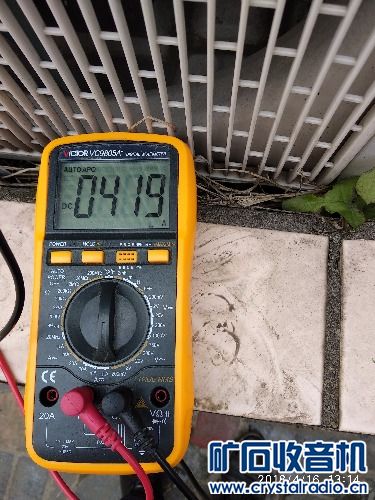

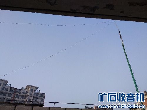

发表于 2018-4-16 22:56:33 来自手机 | 显示全部楼层 |阅读模式
最近把矿机加了一组天线线圈,在阳台上拉了天线。接入矿机,本地信号非常强,地线不好接,如果有地线信号应该更强,天线线圈与主调谐线圈还要进一步调试

一直想在楼顶上架设天线,苦于没有机会,楼主的矿机电流接近500ua,看来天线效果不错

发表于 2018-4-17 15:03:19 | 显示全部楼层
终于看到有坛友拿数字表测电流了。
指针表头和数字表电流档的内阻不一样。老的数字表微安档内阻基本上是1000欧的,新的数字表微安档内阻可以到100欧。
指针表头内阻估计都在2000欧以上.
这个电流很足啊 !
 楼主| 发表于 2018-4-17 15:07:43 | 显示全部楼层
南矿 发表于 2018-4-17 14:18
电阻值多大?窜联的电感参数多少?
电阻加扼流线圈直流电阻600-700欧,电感1-2H
 楼主| 发表于 2018-4-17 16:14:15 来自手机 | 显示全部楼层
4米高杆子拉2条4米长横线

 楼主| 发表于 2018-4-17 16:55:05 | 显示全部楼层
sandan 发表于 2018-4-17 16:48
谢谢分享
加了大环还用天线
那个环直径20CM不到,可以无天地线接收本地台,加上天线信号更好,矿机不断改进中,欢迎各位矿友指导
