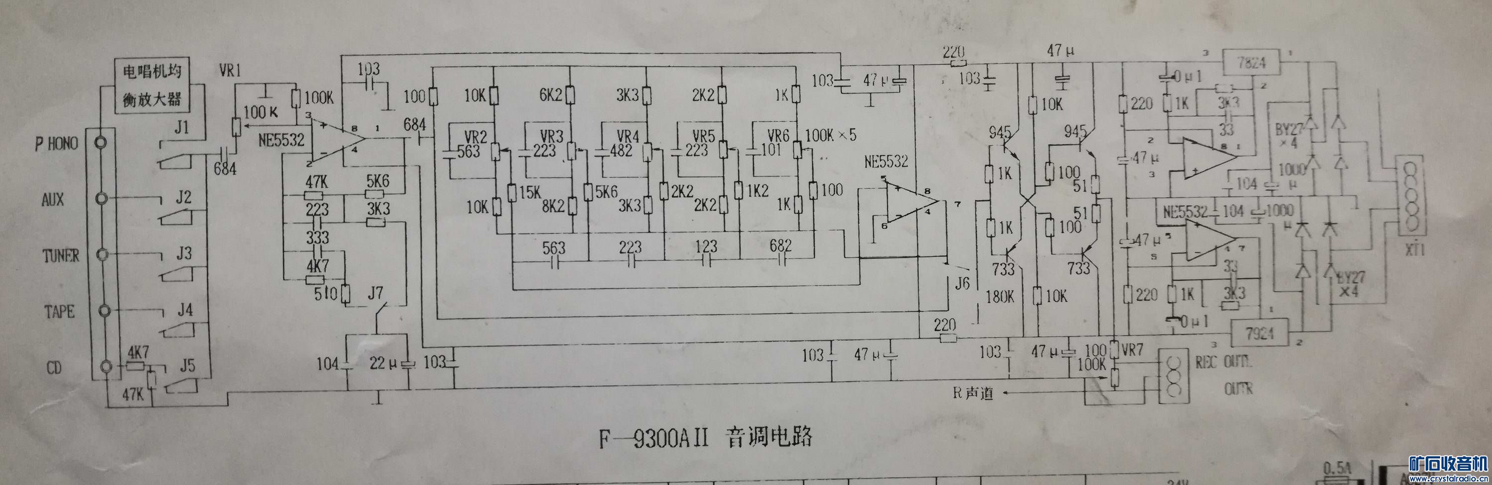

求助:求NE5532前级音调板电路原理图和PCB版图
 楼主| 发表于 2018-4-18 07:19:11 | 显示全部楼层

 楼主| 发表于 2018-4-19 07:20:14 | 显示全部楼层
老师的这个电路是非常的好,但我想把我抄的那个板还原成电路图。。。。

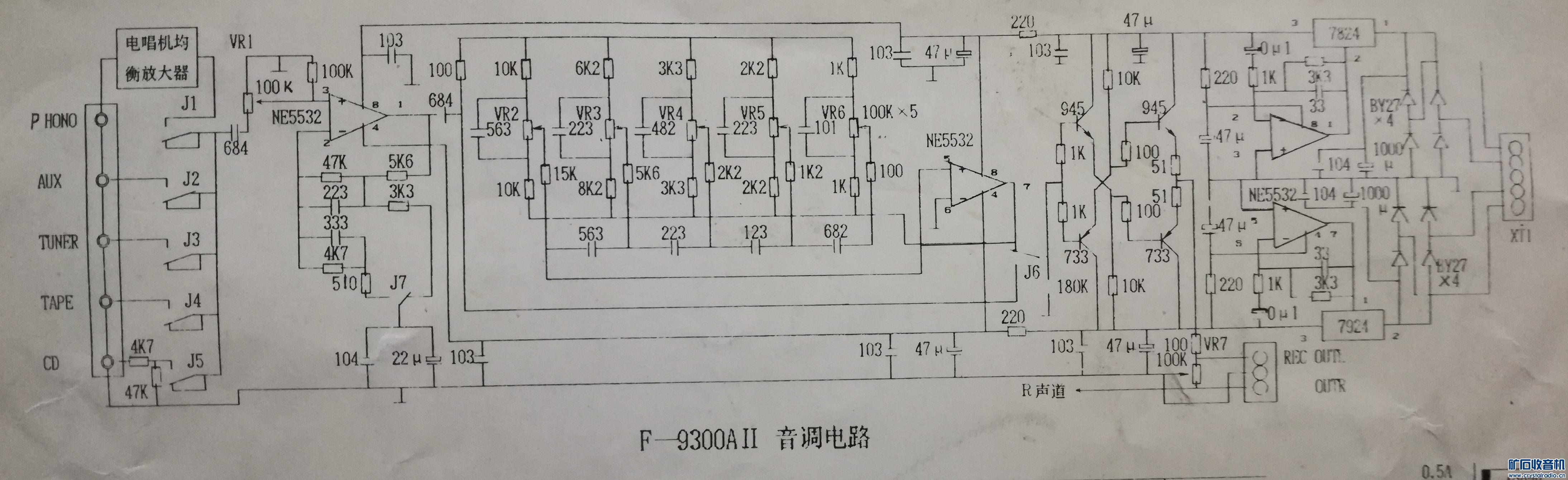

发表于 2018-4-24 15:40:01 | 显示全部楼层
这就是根据你的图片画的原理图
NE5532音调
NE5532音调

 楼主| 发表于 2018-4-25 09:27:36 | 显示全部楼层
tangyin2@ 发表于 2018-4-24 15:40
这就是根据你的图片画的原理图
谢谢老师了,真心感谢
