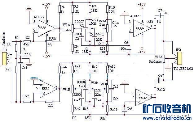

发表于 2018-4-16 10:56:58 | 显示全部楼层 |阅读模式
如上,这几日闲着没事,想做一个NE5532的前级,缺少成熟的调音板线路图和PCB图,请求各位大侠拔刀相助!PCB最好标明尺寸,发图片格式即可,现在这谢谢各位了!
发表于 2018-4-24 15:40:01 | 显示全部楼层
这就是根据你的图片画的原理图
NE5532音调
NE5532音调

 楼主| 发表于 2018-4-17 16:34:31 | 显示全部楼层
无奈之下抄了一个板,大家谁能给我还原成电路图啊.....谢谢了,压缩文件里是大图
5532c.part1.rar (500 KB, 下载次数: 1681)
5532c.part2.rar (500 KB, 下载次数: 1208)
5532c.part3.rar (146.01 KB, 下载次数: 1314)

发表于 2018-4-18 00:58:45 | 显示全部楼层
这个怎么样。。。。。
