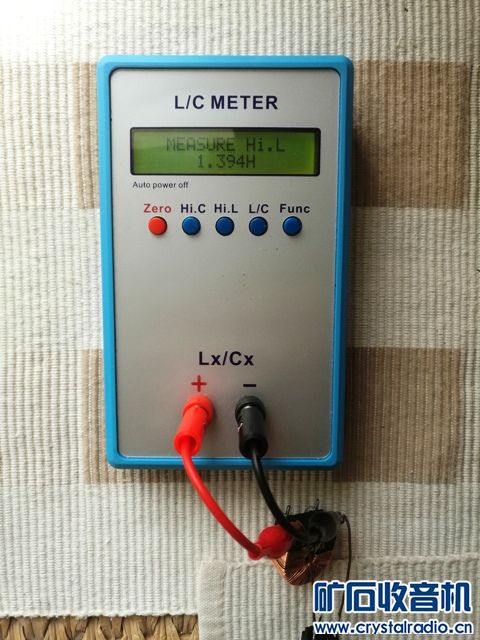

如果楼主能有电感表测一下加绕的线圈电感量就好了,就可以判断出能做到的最高阻抗。
 楼主| 发表于 2018-4-14 12:33:53 | 显示全部楼层
感谢03版主授予“推荐”。
 楼主| 发表于 2018-4-14 12:37:35 | 显示全部楼层
我的电感表不稳定,L高量程每次测量数值差异很大,这个相对稳定的数据供参考。平时仅使用L低量程测量调谐线圈,没注意到这个问题。

发表于 2018-4-14 14:37:46 | 显示全部楼层
测的是80匝的电感量吗?
 楼主| 发表于 2018-4-14 14:51:14 | 显示全部楼层
lq19512003 发表于 2018-4-14 14:37
测的是80匝的电感量吗?
是的,测量80圈电感
发表于 2018-4-14 15:13:39 | 显示全部楼层
1379 发表于 2018-4-14 14:51
是的,测量80圈电感
如果您的表测的基本准确的话,小的就可以做到400K初级阻抗。
如果用SC2-300耳机两只串联,次级穿绕77匝,初级阻抗400K。
单只SC2-300耳机,次级穿绕55匝,初级阻抗400K。
如果要200K初级阻抗,用2只SC2-300时次级穿绕109匝,单只耳机77匝。
如果表误差大做200K的也不会有问题。

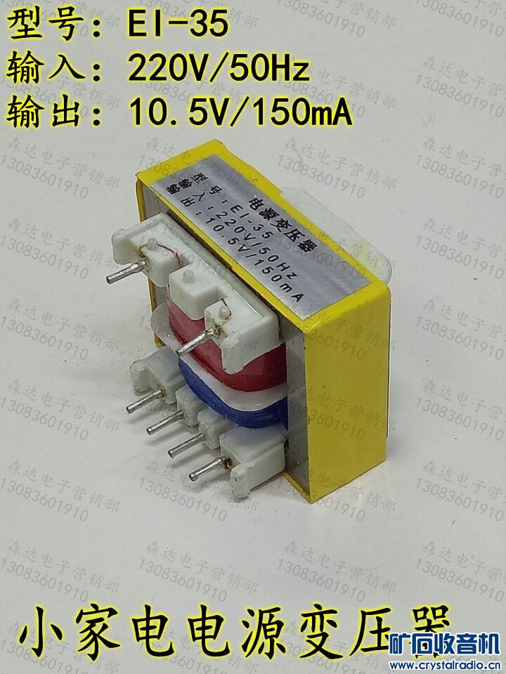

发表于 2018-4-14 21:30:11 | 显示全部楼层
刚买的压力锅小家电电源变压器(EI-35 220V变10.5V150MA),试了一下效果和KPB-02没有差别。

发表于 2018-4-15 09:41:36 | 显示全部楼层
电源变压器只是替代品,KPB-02更方便。
