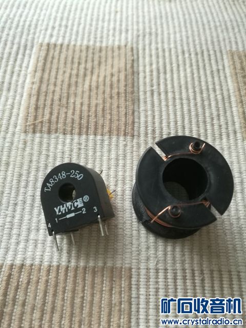

由于阻抗匹配的要求,音频负载需要高阻抗,因此只要提到矿石机必定想到高阻耳机。由于早期高阻电磁式耳机灵敏度有限而且状态好的不易得到,灵敏度更好的舌簧结构耳机多是中阻耳机,因此需要效率高的音频变压器。
国内的T725变压器“名扬海外”,由于T725不是专为矿机设计的,参数、用料还有改进空间。因此就有了性价比优异的KPB-02,大家广泛使用。
在论坛里仍然看到坛友在使用电源变压器做阻抗变换,后来在网上看到一位爱好者使用“电流互感器”DYI的阻抗变换器,甚感兴趣,于是百度一番,并在X宝买了两个试验。

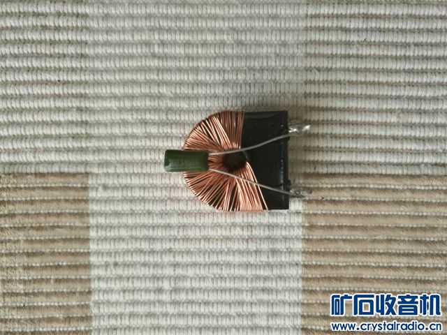

原来这个东西应用在电度表上,磁性材料叫“超微晶”,用少量匝数能有很大电感量,有的1000匝,有的2000匝,中间有孔,被测量的电力线从中穿过,绕组即能感生电动势,可见传输效率,在此经不住感叹这位爱好者的独特创意,利用原有2000匝线圈作为初级,用0.35漆包线绕制80匝作为次级,匝数比25:1,阻抗变换比为625:1.

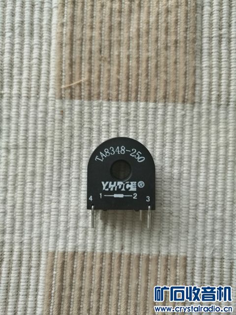

图中大的有4针,2针为2000匝,另2针是空的,用于固定在电路板,因此正好空2针作为次级针。
小的也是2000匝,只有2针脚。

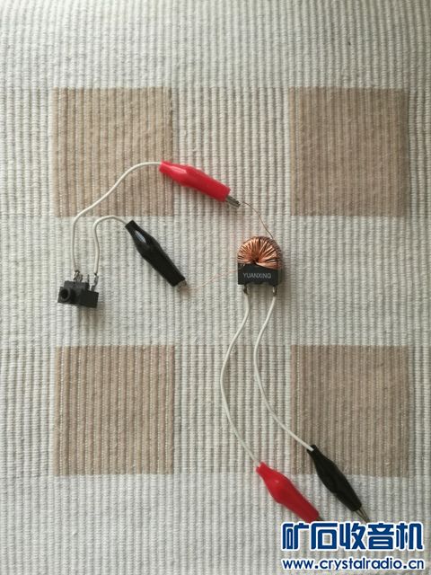

手工绕制略有麻烦,漆包线总是缠绕,需要耐心,但有DIY的乐趣,大的可以绕80-100圈,覆盖8欧-64欧没问题。小的只能绕80圈,中间孔径有限,但也能满足8欧-32欧。

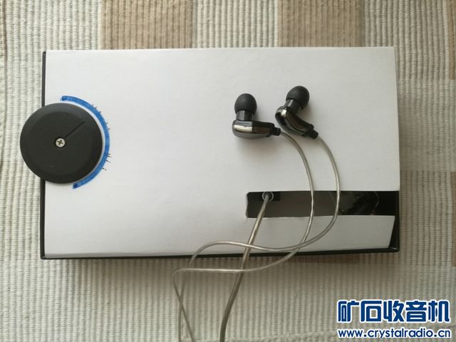

做好上机实验,效果很好,又将小的装在我的无天地线便携矿机上,非常好用,而且神奇的是在家中比以往多收到一个台,虽然声音很弱。

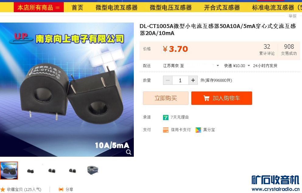

电流互感器在淘宝上很多,只有7、8元钱。有的工作频率注明20hz-20kh,正好是音频工作范围,真是天造地设,矿机又有玩的。
