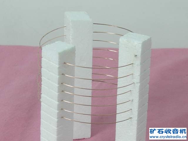

泡沫条也可以固定铜线大环。这个就是收台数最多的157uH大环,铜线晃动时弱台的声音就发抖。用泡沫固定一下就好了。这样:

还有更多的联想吗?我的联想很多啊!这是去年9月份做的练习作品:

看到23楼这个裸铜的线圈,又该联想些什么?
有一个尖锐的问题就是:线圈分布电容是如何降低Q值的?书上说是因为分布电容的介质损耗。
现在线圈架空起来了,介质都基本上抽走了,照这样,分布电容再大也不影响Q值了。真的是这样吗?
大环越大,分布电容就越大,高Q值就越难。如果书本理论是正确的,相信借助几条泡沫,就可以做出世界一流高Q值大环!

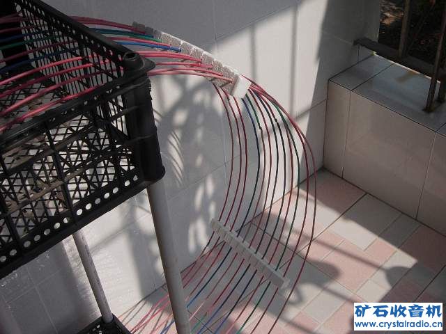

这是用去皮网线绕试绕的,不知道有什么用:
发表于 2011-1-31 12:23:54 | 显示全部楼层
水都绿了
