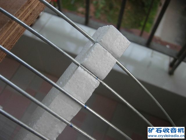

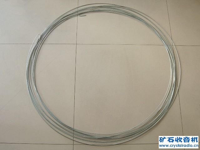

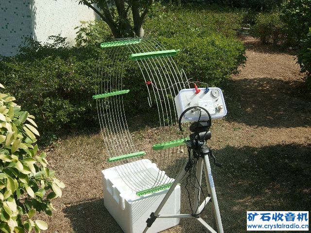

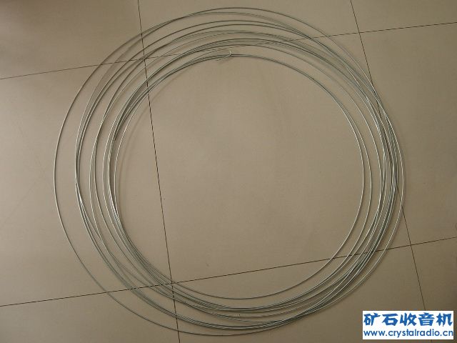

10元4斤3mm铁线,自然直径约60CM:
摸底测试,确认可以收台:

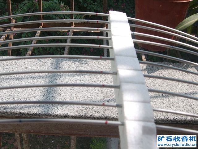

测量打点,每45CM一节:

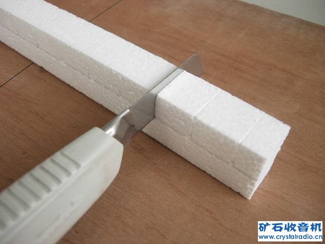

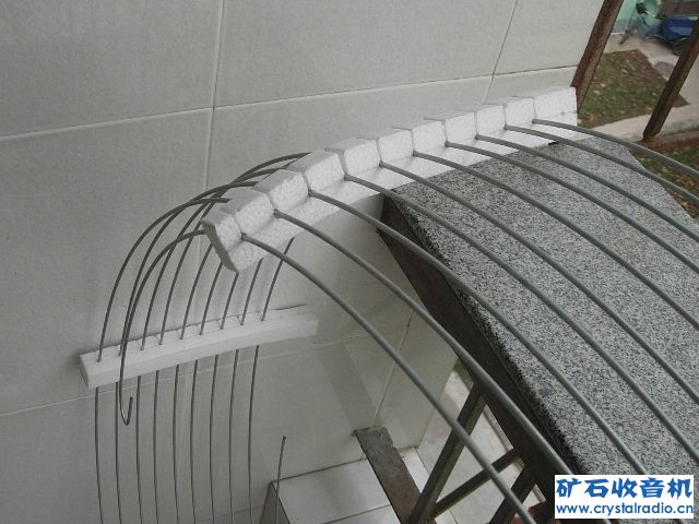

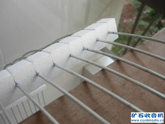

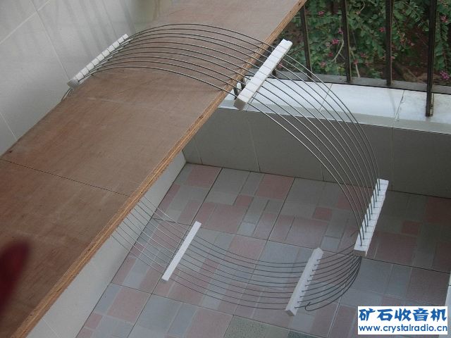

取优质泡沫切条,扎孔:
切槽:
用泡沫条固定铁线:
局部效果:
整体成形:
摆设观赏:
局部观赏:

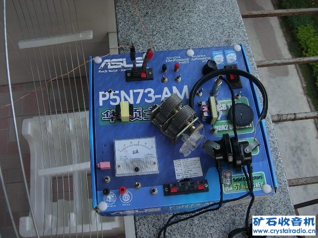

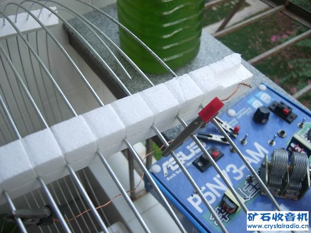

阳台信号强位,带4400欧耳机,127岭南之声8微安:
到处都是抽头,随便用:
214微亨:
直流电阻0.7欧:
一个多月后的变形:
铁线两头仍保持着买回来时的弯曲度:
拉直,重新按44CM一节测量打点:
经拉直后,自然弯曲度正好符合需要:
重新装上泡沫固定:

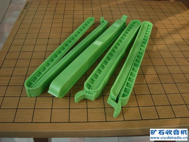

茶叶铺买的长条夹子:

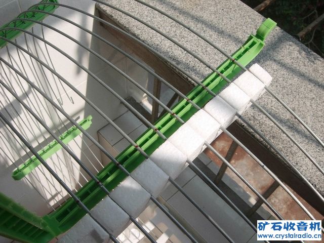

 楼主| 发表于 2011-1-21 00:48:03 | 显示全部楼层
打点,用并排锯片开槽:
借泡沫的力量对齐铁线:
上夹:
硬夹效果图之一:
硬夹效果图之二:
硬夹效果图之三:

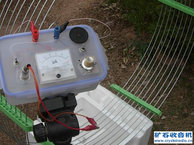

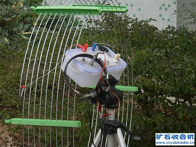

大厦墙角外,带4400欧耳机,岭南之声34微安:
短路输出电流爆表:
直驱600欧耳机,输出电流超过50微安:
全照:

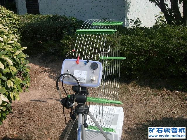

这是一个镀锌铁线做的环。因为铁线表面有一层锌,所以不是真正意义的铁线。集肤效应使大部分高频
电流都从表面的锌层通过。
以镀锌铁线环接收并且调谐的矿石机效果:强信号可以,弱信号很弱。高频较好,低频较差。一般信号
强位置可收两个本地台和一两个隐约的台。在信号特别强的大厦墙角外,可收到七、八个台,弱台串台
严重,两个本地台981KHz,1287KHz音量充足,本地台的选择性可满足收听需要。
 楼主| 发表于 2011-1-21 01:02:02 | 显示全部楼层
这件东西抗风性特别好。4级风它就是这样站得稳,如最后一图。5、6级风用机盒轻轻顶住就能站得稳,如倒数第二图。
