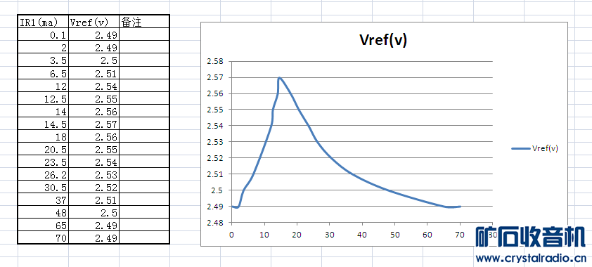

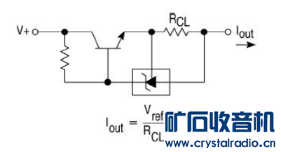

测试发现tl431的Vref随着输出电流增加而增加,换一个tl431测量IR1,小于3.5ma,Vref在2.49V,IR1=14.5ma,Vref=2.57V达到最大到,IR1=65ma,Vref又回到2.49V 图表.png
仿真没有发现Vref的变化。请教,是正常情况还是tl431管子质量有问题,还是其他什么原因。谢谢。

R1上并个0.1-2.2的电容会改善很多,还有个R1 180欧在大电流下功率是否够,温升的话值漂移吗?还有个问题R1取值恒定的话IR1值怎么会变化?VREF2.495V的话(也是R1端电压)不是恒流源吗?再就是R1你是怎么估算用180欧的,为了兼顾Q1工作状态的话TL431电流是否过大?怎么看怎么觉你这电路有BUG。

谢谢指教,r1,180欧是仿真取值,实际电路r1用的是电阻或者是电阻+可变电阻,想实测IR1的电流能取多大,能带多大负载,都是短时间测量没有考虑恒流源温漂,仿真发现TL431电流受R2影响大,R2=5k,Ik=1.11ma,R2=56Ω,Ik=99.4ma,R2=0,Ik=35.9a,
以前仿真R2删除Ik很小,然后出现过仿真错误但还是运行,我以为Ik电流一直很小不需要考虑了。
IR1大电流是不是应该把R2=5k调整到R2=100Ω,=,55.7ma或者Ik在大些和IR1的电流相匹配。下班回家分别并电容/加电阻/调整R2试试看什么情况。谢谢各位老师指教。

按说R1(R1U 2.49V)IR应该维持在13.6mA左右,所有外界引起的波动都要靠431给消耗掉......所以流过431的其I不能太大,原则上是I≤10mA。

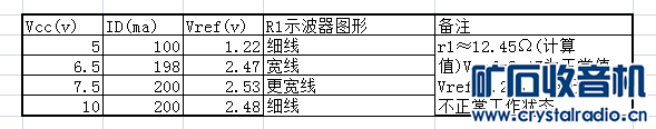

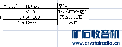

在r1并小电容测量中无意发现输入电压Vcc输出电流Id,对Vref电压是否偏离标准值有影响
1.调整r1大小确定输出电流Id,在调整输入电压Vcc在表一范围Vcc值正常。
表一vcc和输出电流
表一vcc和输出电流

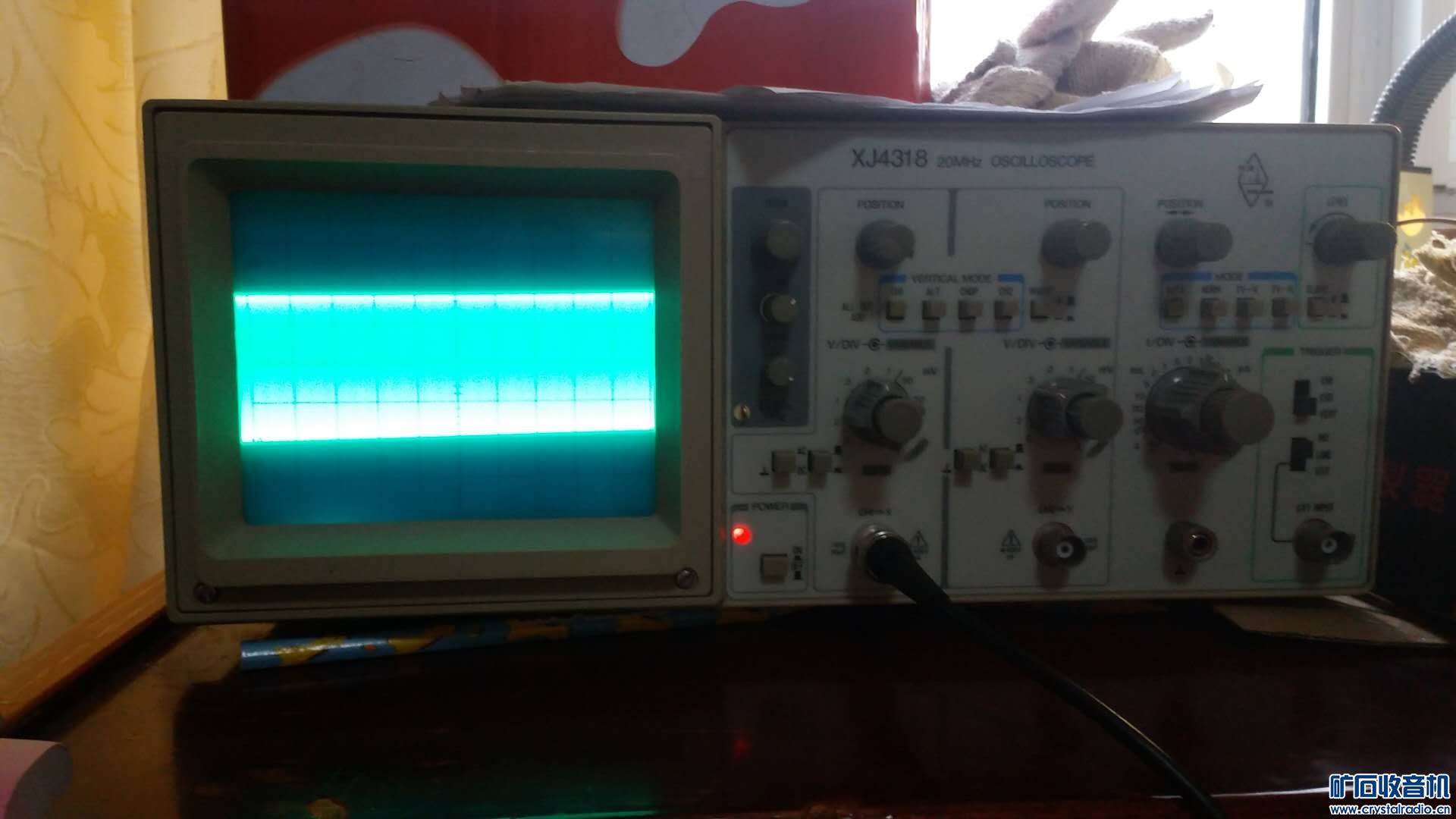

2.Vref在标准值r1电压波形是细线,Vref偏离标准值r1电压波形是宽线Vref偏离越大,r1电压波形的线就越宽。
表二Vref电压和r1示波器
表二Vref电压和r1示波器
r1示波器图形
Vref正常值r1示波器图形
Vref正常值r1示波器图形
Vref偏离正常值r1示波器图形
Vref偏离正常值r1示波器图形
Vref偏离正常值r1示波器图形2
Vref偏离正常值r1示波器图形2

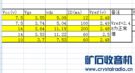

3.Vref在标准值或偏离标准值的vcc/输出电流/Vref以及场效管电压关系见表三
表三vcc/输出电流/Vref
表三vcc/输出电流/Vref
通过这几天测量和学习认为 tl431恒流源电路Vref电压随着输出电流变化而变化如下
1.测量r1的Vref值偏离标准值(未考虑温漂情况)是 tl431调整r1电压接近标准值,是一个频繁调整的变化值的平均值(个人认为)。
2.通过测量场效管vds和vgs,场效管工作在饱和区,场效管Id受vgs控制,并受到vds的影响上翘。vds=vcc-Vref,vcc的变化对Id有影响。
因此推断当Id接近Vref/r1, tl431轻松调整r1电压接近标准值,是一个很窄的变化值的平均值值r1电压波形是细线,当Id偏离Vref/r1多, tl431调整r1电压接近标准值,是一个很大范围的变化值,r1电压波形是宽线
结论在选用 tl431恒流源电路确定输出电流Id后选用合适的Vcc电压,保证Vref在标准值,这样电路是在稳定工作状态。
在测量中有个问题:场效管Id主要受vgs控制,Ir1=200ma,vgs=3.64v,vds=11.19v,Ir1=6ma,vgs=3.70v,vds=7.53v,这两组测量数据对比,场效管ID受vds影响更大。
本人对tl431恒流源电路的新的认识,不知对否请各位老师指教,谢谢。

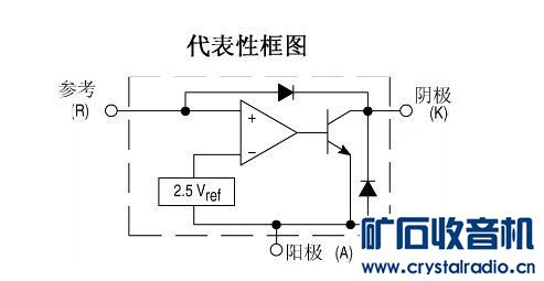

431的等效原理图:
您按这个等效图再琢磨琢磨那个恒流电路,也许更好理解。R端的电压并不是431的特有属性,而是外部设置的结果。
您这个电路,当初始上电时,电源通过R2给Q1的栅极电容充电,Q1逐渐开始开通,R1上的电流也逐渐上升。会有一段时间R1上的压降低于2.5V,您再参照上面的等效图,这段时间内431的Ika等于0。
当Ur1或者说431的Ur逐渐逼近2.5V时,Ika开始出现并逐渐增大,431会分走R2的一部分电流。Ur1越高,431的分流作用越大。当Ur1超过2.5V后,431的分流作用会使R2与431这个串联分压电路的中点电压下降,也就是Q1的Ugs也下降,Id也就下降了。这样反复调整,就会使R1的电流维持在您设定的恒流值。
所以严格的说,431的R端电压是浮动的,但不会像您测量的变化那么大。没细算,感觉还是R1、R2的值没选合适吧,下面链接您可以参考参考:

谢谢bg1trk版主指教,在做稳压电源等都给与不少帮助,今天上午学习了版主讲解并学习相关TL431基础知识和工作原理帖子,还学习了运放工作原理,在有关资料介绍“在选择电阻时必须保证TL431工作的必要条件,就是通过阴极的电流要大于1 mA” 。由于实验没有测量阴极的电流,通过和实验行进电路参数进行仿真,求得阴极的电流和场效管电压参数对比,
仿真阴极的电流在0.192-1.5 mA,通过对比推算实测电路阴极的电流大于1 mA有Vref不等于2.48V的情况,阴极的电流小于1 mA有Vref等于2.48V的情况。
