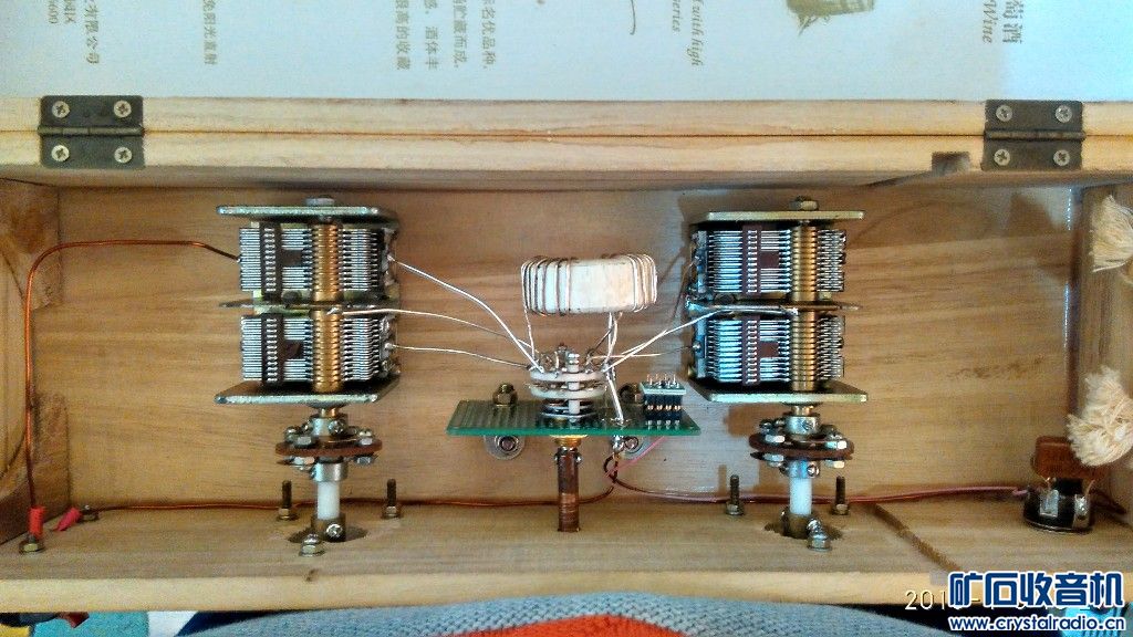

这部矿机设计来自大千世界先生,我只不过稍微修改一下。
不喜欢一边干活一边拍照,所以过程的照片就省略了。活干的也比较粗,大家别介意哦。
设计是考虑可变180度要覆盖4-30MHz,调谐起来太不方便,频率应该拓展一下(是事实变窄)。于是设计成双联365pF并联低波段,串联高波段的设计。可变容量变为1/4,正好频率高一倍。这样既可以避免线圈抽头或是更换线圈,又能充分利用可变容量,更能使电感量最小电容量最大,使回路的负载能力更强,有载Q值更高。但这样就必须把整个可变绝缘起来。我在可变与外壳之间垫了绝缘垫片,并且使用尼龙螺丝固定,旋钮到可变使用了聚四氟乙烯轴,才敢这么设计。效果很好,哇哇响,强台比中波强台还响!

 楼主| 发表于 2018-4-8 19:20:09 | 显示全部楼层
老虎哥01 发表于 2018-4-8 18:43
恭喜短波收听效果!有一个问题想请教楼主,调谐电台的时候两个空气双联怎么协调?简单说一下就是调电台的时 ...
谢谢前辈的加分鼓励!跟我您也别说请教,毕竟您是前辈。
在这个机子上,主调谐回路对调谐的影响要比天调回路大的多。搜台时,天调可变分区域的进行。先把两个可变都向左拧到头(容量最大),然后调主调可变(右边的),转一个来回。这时有几个台已经查不多有数了。再把天调(左边的)转30-40度,再调主调可变一个来回,然后再把天调可变转30-40度,再调主调可变,依次进行几次。这样,就可以把大致的电台分布搞清楚。这个过程要记住主调在什么刻度上有电台。
精细调谐时,根据上述的“试水”,把天调大致调到试探的位置,大致与主调的刻度相等(不必精细,往往这个所谓的位置占到全部刻度的三分之一还多),先调主调可变(右边的),精确调谐后,再调天调可变(左边的)使声音最大。有可能调完天调后还要再回来极细微的调主调。
虽然用了两个双联,但事实上是两个可变在调谐而不是4个。如果调谐到某一电台时,这两个可变的刻度完全一致,那么两个回路可以统调在一起,使用一个双联,这样就方便多了。但是我没有高级的设备,分布参数的控制也需要实验和经验,这个我没办法。
希望能对您有所帮助。
发表于 2018-4-8 19:28:14 | 显示全部楼层
矿机做得很成功,想了解收听时的电流和线圈的具体数据。谢谢!
 楼主| 发表于 2018-4-8 19:40:51 | 显示全部楼层

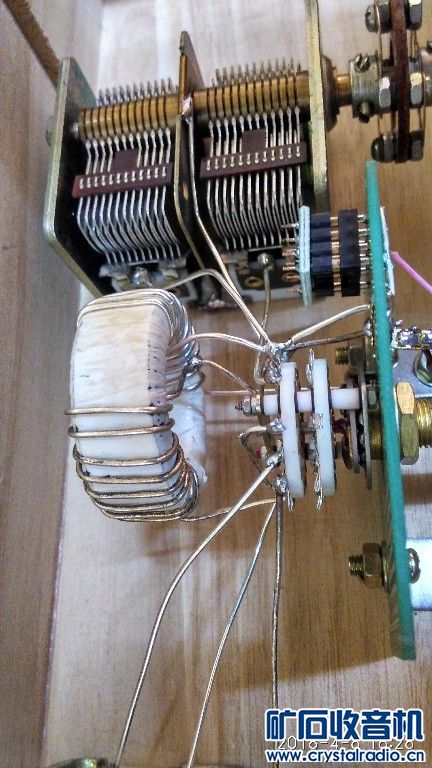

可变换了聚四氟乙烯支架
可变已更换聚四氟乙烯定片支架
可变已更换聚四氟乙烯定片支架
 楼主| 发表于 2018-4-8 19:48:31 | 显示全部楼层
用表头代替耳机,电流20uA(最强台)。但是接耳机要大些。因为耳机直流电阻大约68欧,表头直流电阻1k。线圈是两只7.5mm的R40C1磁环并在一起,天调主调都是8圈,UT603测量约5uH,检波线圈2圈。
