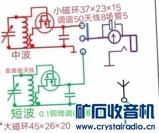

3dq中短波矿石机,
发表于 2018-4-8 08:19:04 | 显示全部楼层
坐等线路图和内部图

 楼主| 发表于 2018-4-8 14:09:48 来自手机 | 显示全部楼层
马识途 发表于 2018-4-7 17:07
给张内部图片欣赏一下!
这张图只是借鉴的虎子老师的。
