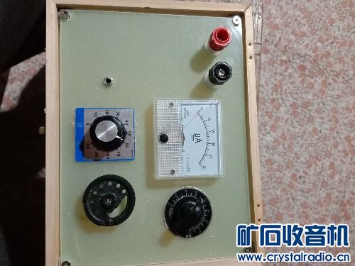

3dq中短波矿石机,小磁环,37×23×15,0.04乘220股天然丝包线,调谐线圈50,天线8圈,场管4圈,可变270×2并联使用,350欧姆舌红耳机天线高度六米横拉18米收听效果不错,十来个台。短波45×26×20,1.0铜线调谐六圈场管三圈不接地线。空联360用电感表测量了,收听不太满意,声音虽然很大但是选择性不是很好。看来不如空心线圈.
5

收听效果不错的矿机,天线也很好,中波时接地线吗?想了解最强台电流能达到多少?
 楼主| 发表于 2018-4-8 03:21:16 来自手机 | 显示全部楼层
中波接地线短波不接中波达到二三十,短波分时段强信号的时候。超出50电表太小。
