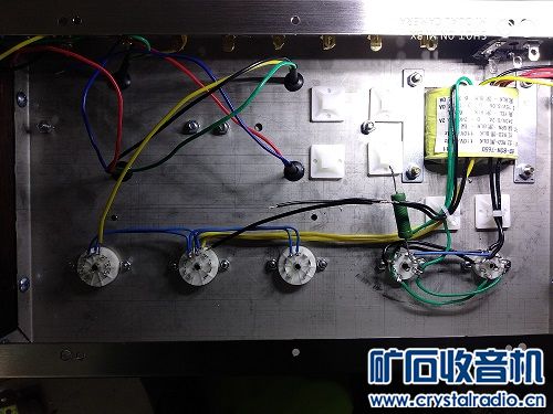

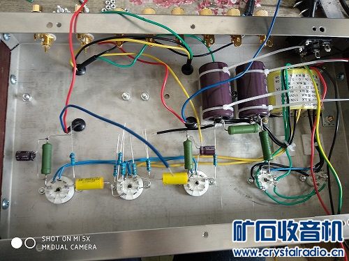

发表于 2018-4-7 08:57:16 | 显示全部楼层 |阅读模式
之前没有玩过电子管,为了了解电子管也看到坛友组装的胆机功放很是羡慕,本身想DIY个胆机功放但不是很了解电子管和通过对价格的分析DIY价格远远超出套件价格,故此购买了套件组装个胆机功放。 IMG_20180405_232809.jpg IMG_20180406_100644.jpg IMG_20180406_194225.jpg IMG_20180406_205417_HHT.jpg
发表于 2018-4-7 09:39:29 | 显示全部楼层
电路挺简单呀,不错。
发表于 2018-4-7 10:13:04 | 显示全部楼层
先练练手
 楼主| 发表于 2018-4-7 12:09:58 | 显示全部楼层
嗯   说的对    初烧
